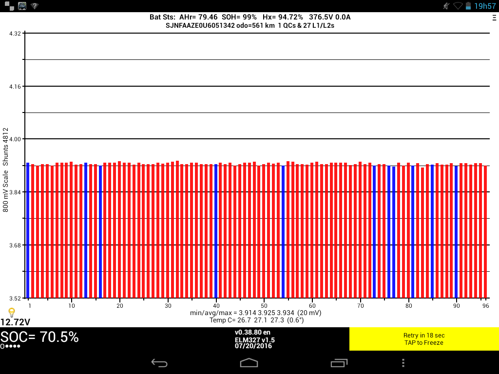

Novo stress, desapareceu um número que queria que se mantivesse o maior tempo possível, é normal em 20 dias e 500 Km perder 1% de SOH

Sim, é normal.CASM Escreveu:Novo stress, desapareceu um número que queria que se mantivesse o maior tempo possível, é normal em 20 dias e 500 Km perder 1% de SOH
É no início que a degradação é maior.
E a andar assim tão pouco notar-se-á mais rápido...

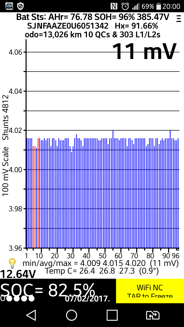

Faz hoje um ano e 13000 km percorridos, parece pouco mas tendo em conta que com o antigo carro a gasolina fazia 6000, foi um aumento considerável, quem não ficou muito contente foi o a carro a diesel que agora só serve para viagens muito longas e com muita carga.

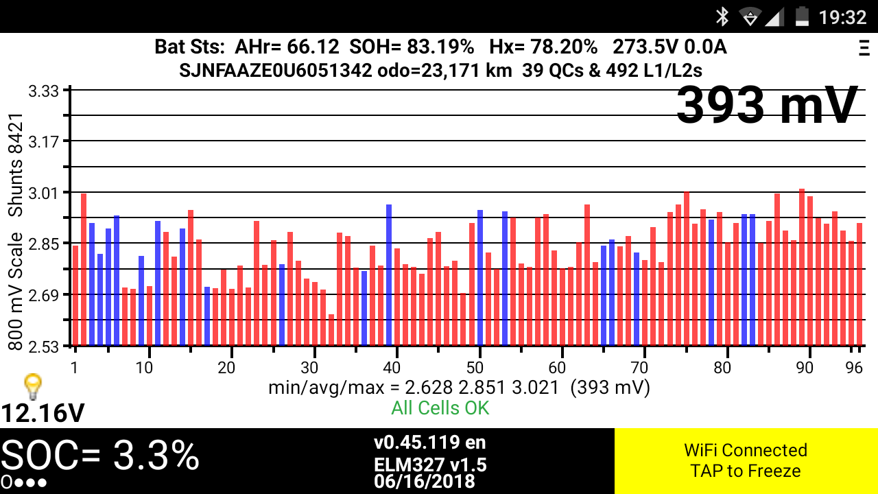

Este mês faz dois anos e vou fazer pela primeira vez o teste da tomada.
Esta é a situação quando iniciei a carga.
gids=4
0.3KWh
Iniciei a carga hoje a 10A.
gids=4
0.3KWh

E quantos kms tens?

Já coloquei a imagem.

Já vi.
Jovem, este carro só fez 10000kms num ano, ele precisa de andar e muito.
O teu hx está baixo fruto de estar parado precisas de estivar por ele, não é o facto de perder barras, é o facto de a bateria se tornar preguiçosa. Os iões precisam de exercício.

Obrigado pelo jovem.
A cidade é pequena, e os putos mudaram-se para uma escola mais perto.
Ele nunca está parado anda é poucos km por dia, mas comparando com o que fazia quando tinha o de gasolina, passou de 6000 para quase 12000 por ano em media.
