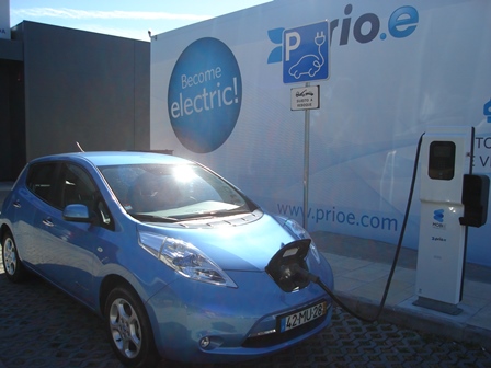

Decidimos ir ao Posto de carga "semi-rápida" ou "supostamente-semi-rápida" da Prius para não perdermos muito tempo à espera do carregamento para voltar a casa.
A ideia era dar uma carga um pouco mais rápida, mas sem ser tão rápida como nos PCR50.
Tal decisão veio a revelar-se quase uma aventura.
Primeiro, aquando da passagem do cartão Mobie, surgia a mensagem "cartão não autorizado".
Com a insistência, lá iniciou o carregamento e a mensagem no mostrador era "Tempo restante: 59m".
Entretanto, para aproveitar o tempo, fomos visitar a loja de bicicletas e motos eléctricas da "Prio.e" ali mesmo ao lado.
Aproveitámos ainda para dar um salto à Caetano Power para ver o novo Leaf e para dar três dedos de conversa bem como diversas trocas de impressões com o simpático comercial que nos abordou.
Decorrida uma hora e regressados ao PCR da Prio, qual não foi o nosso espanto quando verificámos que apenas tinha carregado 5Kwh e com a mensagem "Carregamento concluído". Na verdade estávamos apenas com 50% da carga. Ainda tentámos iniciar outro carregamento mas decidimos abortar e ir ao PCR50 na Caetano Power.

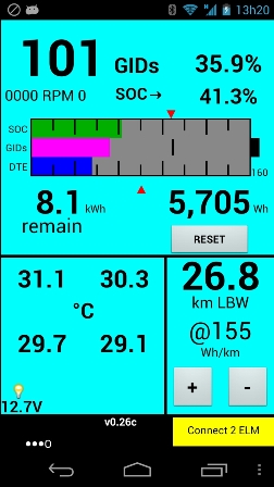

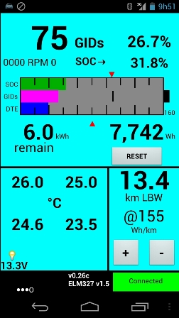

Estivemos a monitorizar a temperatura da bateria com o "SOC Meter for Android" e verificámos que mesmo depois daquele pequeno carregamento rápido, a temperatura ainda continuou a subir.
Antes de se iniciar o carregamento rápido estava assim:
À chegada a casa do RJSC já quase no fim da viagem de regresso:

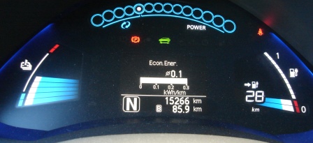

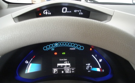

Mais 15Km e cheguei a casa assim:
Reparem portanto que, mais uma vez, numa viagem Porto - Aveiro gastei menos duas barras que numa viagem Aveiro-Porto.

Muito interessante. Para cargas semi-rápidas aconselho o PCR da Prio.e em Vilar de Andorinho, Gaia. Da última vez que lá fui estava a 11kW. Os 5kW da zona industrial são uma anedota.
Não percebo a questão dos carregamentos falhados. As cargas rápidas supostamente são imunes à programação das cargas lentas.

O posto da Zona Industrial só está a carregar a 5kW/h ou só carregou 5kW e abortou ou terminou?
Já agora, caso esteja a carregar a mais de 5kW, alguém sabe mais precisamente a quanto está a carregar?
Mensagem por VETL » 09 ago 2013, 16:49
lmlr Escreveu:O posto da Zona Industrial só está a carregar a 5kW/h ou só carregou 5kW e abortou ou terminou?
Carregou 5Kw numa hora e terminou com a mensagem "Carregamento concluído" quando na verdade ele próprio indicava que a bateria estava a 50%.
Estava portanto a carregar a 5Kwh e com o software todo marado.
Isto fora as tentativas para que ele reconhecesse o cartão.
Mensagem por mjr » 09 ago 2013, 16:54
Eu medi 5kW com o meu gidómetro há duas semanas.
As cargas falhadas não seriam por o carro estar ligado? Tem de estar completamente desligado para se iniciarem.
Mensagem por VETL » 09 ago 2013, 17:02
mjr Escreveu:Eu medi 5kW com o meu gidómetro há duas semanas.
O carro estava ligado de facto.
Experimentámos uma série de coisas, entre as quais desligar o carro.
Mas nem suspeitei que tivesse sido disso pois lembro-me que estivemos a monitorizar a temperatura com o SOC meter e para isso o carro estava ligado.
Se calhar voltámos a ligar depois de iniciado o carregamento...
Entre tentativas e experiências admito que possa estar enganado, mas fiquei com a convicção de que só funcionou quando carregámos no botão da programação do carregamento.
