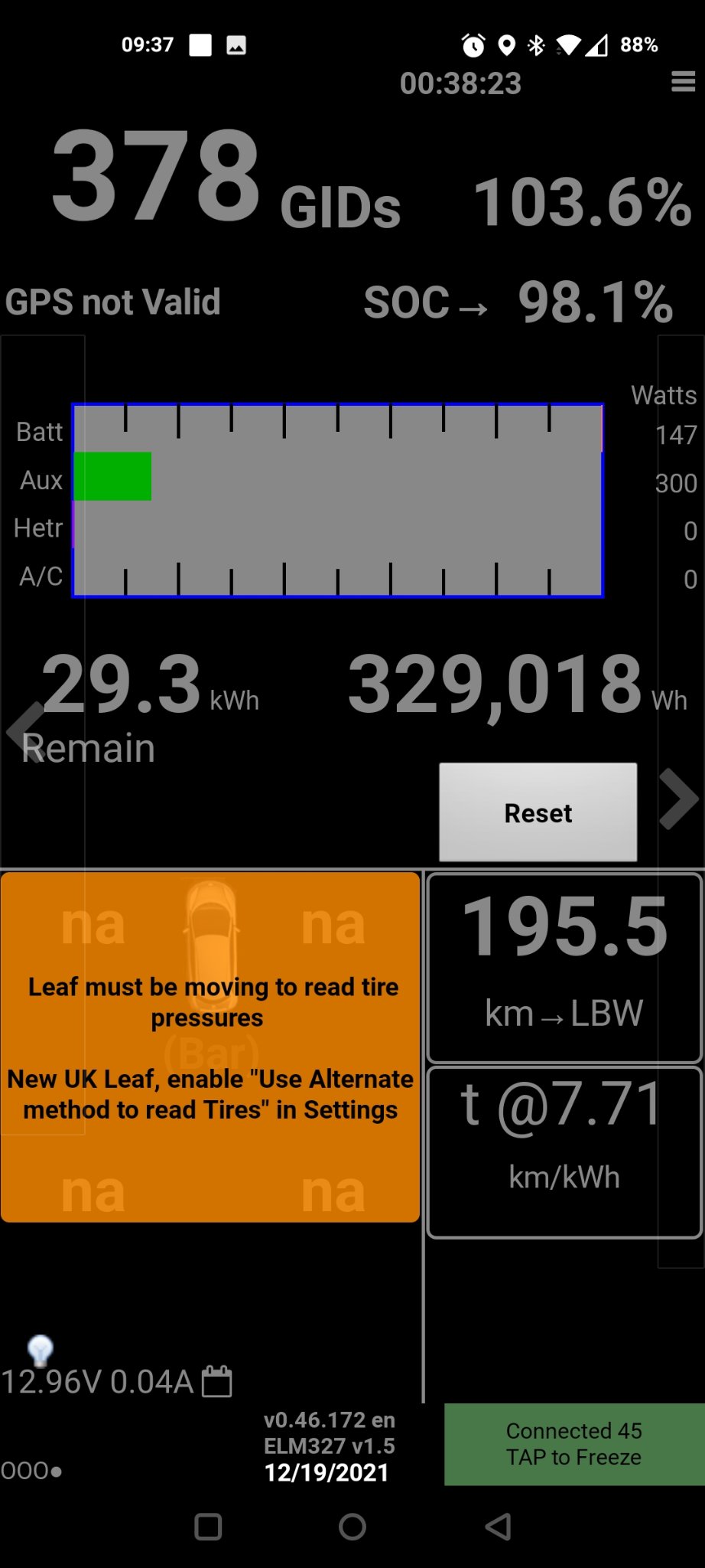

Há precisamente 1 ano o meu leaf 30kwh de 2017 levou bateria nova de 30kwh num concessionário Nissan também ao abrigo da garantia. Nessa altura, tal como agora, o leafspy continua a reportar que existem 29.3 kwh disponíveis. Percorreu neste período cerca de 19 mil kms.
Portanto num ano e 19000km degradação 0.

Não noto decréscimo na autonomia para já. Fiz 4 cargas rápidas e 180 lentas em casa.

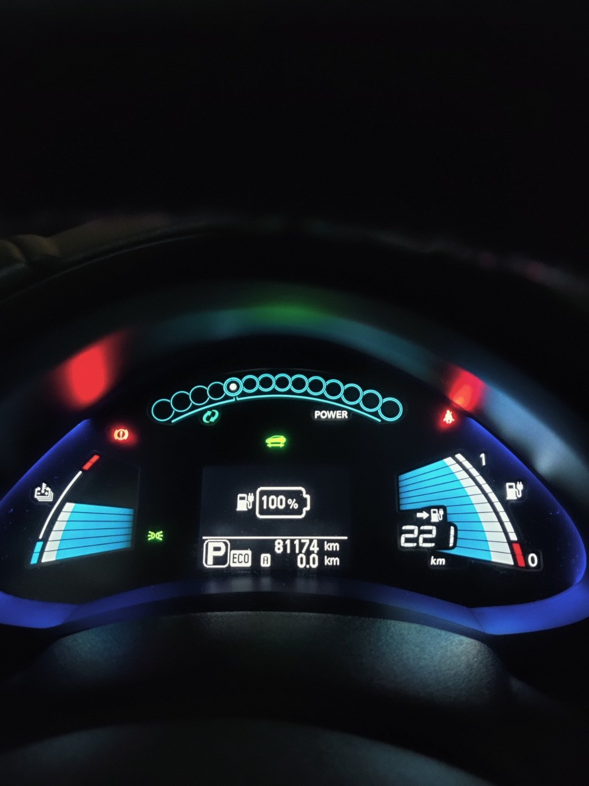

Mensagem por frankesousa » 28 jan 2022, 15:51
Aqui está a 1ª foto a saída da Nissan:
