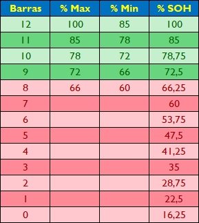

Mensagem por pemifer » 05 ago 2021, 15:29
VETL Escreveu:
05 ago 2021, 12:01
Quantas barras perdeu?
Se não houver aí tramóias, pode não ser um mau negócio.
Perdeu 3 barras estará próximo de perder a 4ª.
