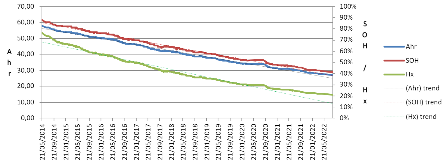

Mensagem por mafgod » 22 ago 2022, 08:59
E pouco mais de um ano após a queda da 5ª barra (396 dias), eis que atinge a 4ª barra.
Dados ao atingir a 4º barra em relação à 5ª barra:
171.139km (+ 8.640Km)
26,94 30,43 AHr (-3,49)
41,07 % SOH (-5,32)
21,11 % Hx (-3,73)
115 GIDs máx (-12) - Perca de ~8Km de autonomia em relação à 5ª barra.
Ainda me permite fazer uns 50km sem grandes preocupações (com ajuda do LeafSpy).
E o gráfico da evolução:
Estando em teletrabalho, tem cumprido para as necessidades diárias...
Ainda não sei mesmo o que fazer com ele....
