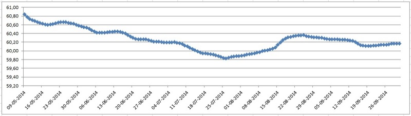

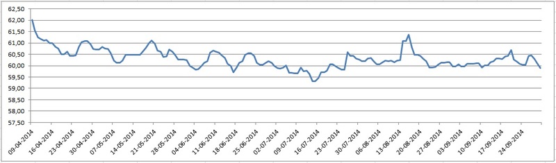

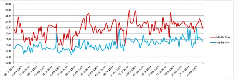

Mas um mês passado, fica aqui os gráficos de Ahs, Média deslizante a 30 dias de Ahs e temperaturas.

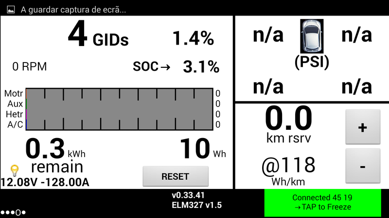

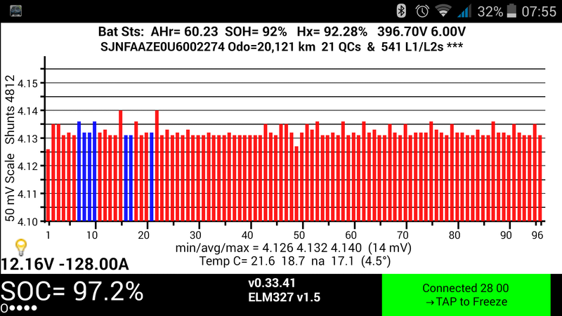

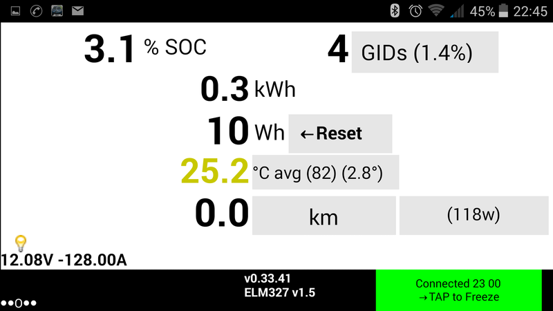

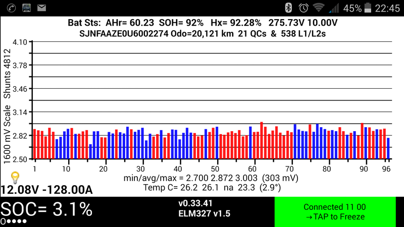

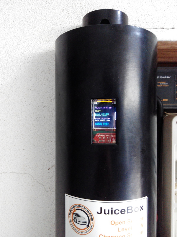

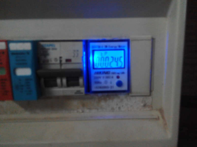

Ontem dia de mais uma descarga profunda, a segunda desde que tenho o Leaf.
Levei-o novamente até não dar mais.
Foi dormir assim:

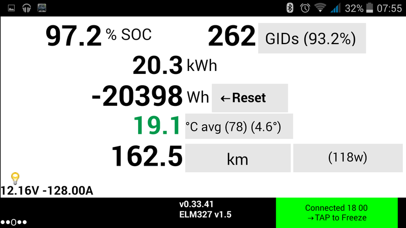

Acordou assim:
image sharing sites

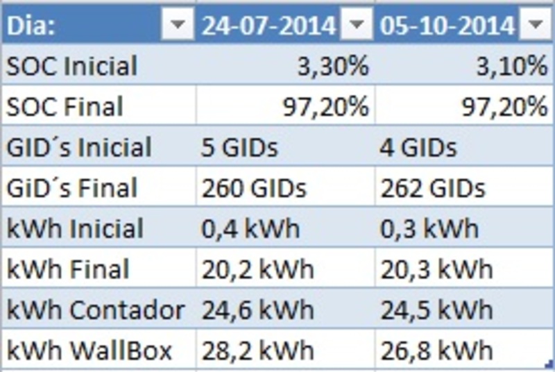

Comparação das descargas:

Diferenças ligeiras, que até se podem dever simplesmente à temperatura que se fez sentir durante os carregamentos. Isso é o que eu chamo degradação 0. Nunca será zero, mas a perda é tão ligeira que se aproxima muito desse valor. Tu fizeste aquilo que eu sempre desejei fazer, fintaste o verão. Se o consegui fazer de igual forma, não sei, sinto que sim, mas não tenho dados objetivos como os teus para o demonstrar. Como deves saber, eu consigo manter as temperaturas no pack sempre a rondar os 21, 22º C, qualquer que seja a hora do dia. Por isso estou convicto que poderei conseguir ainda melhores resultados que tu. Digo isto porque acho que é preferível mantê-lo a uma média diária de 20ºC com amplitude diária de 4º C do que ter a mesma média com amplitude de 6º C.
O mjr que diga, que consulta o MNL. Eu sobre o Leaf não leio mais nada senão este fórum, mas para mim isto é de primeiríssima água. Muitos parabéns.
Já há muitos meses que acredito que os nossos carros elétricos, Leaf ou i-MiEV, com temperaturas a oscilar entre os 15º C e os 20º C, apresentam degradações anuais em torno dos 2%.

Não é fácil manter nos 20ºC no verão, mesmo na zona de Aveiro-Porto...
Re: Diário de Bordo - mrr
Mensagem por Orlando » 06 out 2014, 16:41
jasmim Escreveu:Não é fácil manter nos 20ºC no verão, mesmo na zona de Aveiro-Porto...
Não é fácil em lado nenhum....

Foi este o primeiro ano em que funcionou algum cuidado com a temperatura. Mesmo assim, faixa entre 15/20 oC, só com meios de refrigeração externos.

Muito bom! Penso que além da baixa temperatura média que este Leaf teve para a época, o facto de ter a nova química de 2013 também deve ter contribuído. Não estou a ver a química de 2011/12 a aguentar-se tão bem com Tmed de 20ºC.
Isto é mais uma prova de que todo o cuidado com a temperatura é pouco e que compensa ter alguns cuidados básicos para baixar a temperatura. Cada grau conta.

Esse contador da juicebox é que não dá uma para a caixa...
