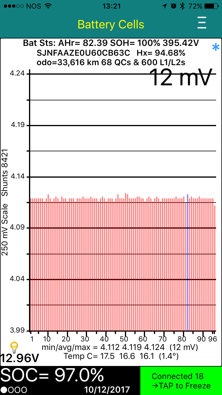

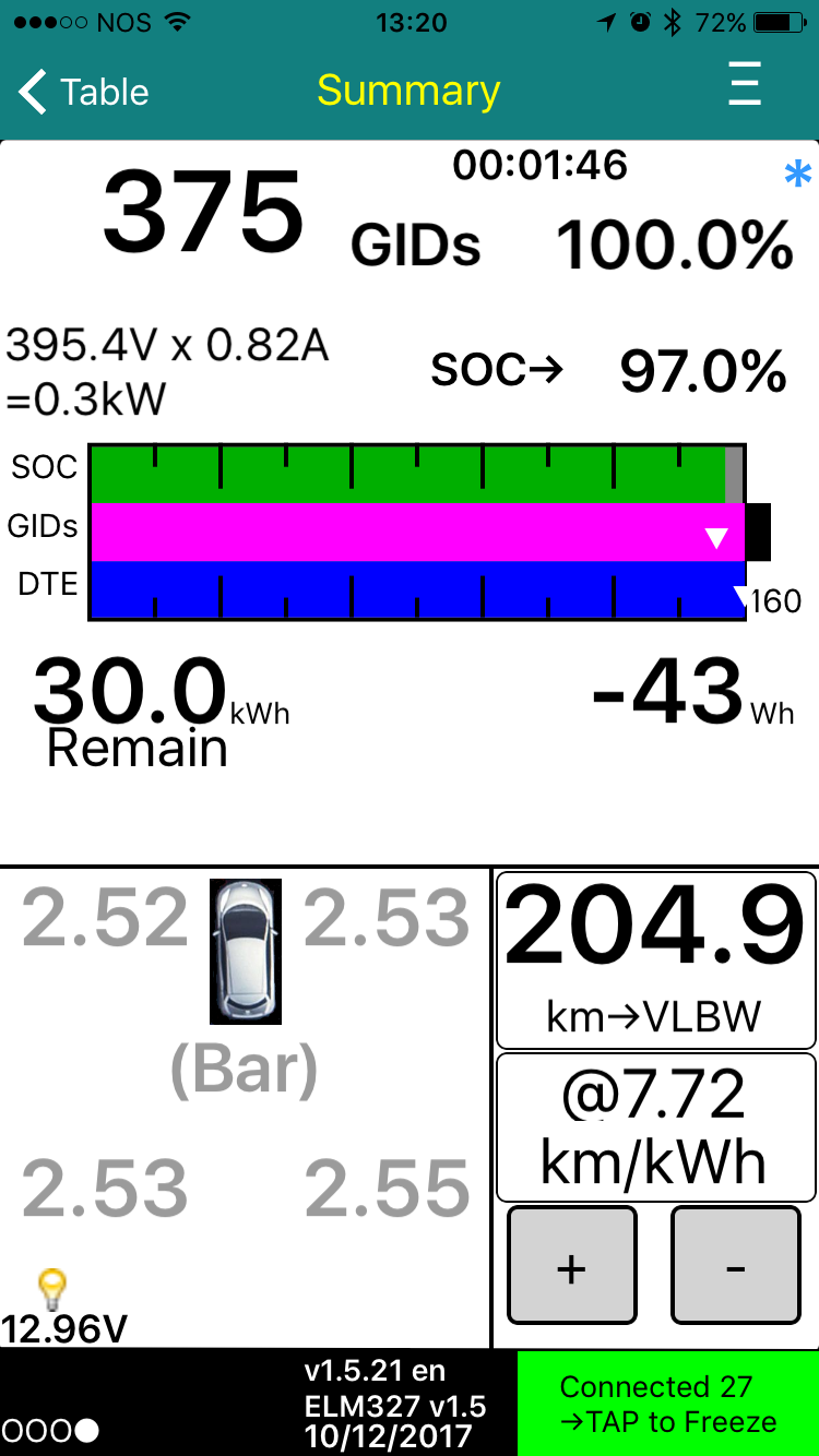

Fim de semana passado (8/9 e 10), mais uma viagem por terras algarvias.
Tanto a ida e volta, bastante tranquilas no que aos carregamentos diz respeito, sempre livres tanto em Alcacer como Aljustrel. No destino, carregou na rua com carregador de origem, durante a noite, com a temperatura a reduzir às 6 barras.
Apesar de conseguir só com uma carga, tenho optado por velocidade um pouco mais elevada (100/110km`s) e faço duas paragens mais curtas. Não levo a bateria ao limite, e em 17m tenho 85/90% mais que suficientes para seguir viagem.
O regresso ao final do dia, subir a serra com mala bem cheia e pesada, aquecimento, vento forte (antever o temporal), fizemos os 280 km`s em ~3h45m, com consumo de 14,5kwh. Nada mau ;)
Tirei umas imagens do LS no domingo que aqui deixo;
Mensagem por Fil » 18 dez 2017, 16:58
Bela viagem! 30kWh Remain? Acho que nunca tinha visto tal coisa.
