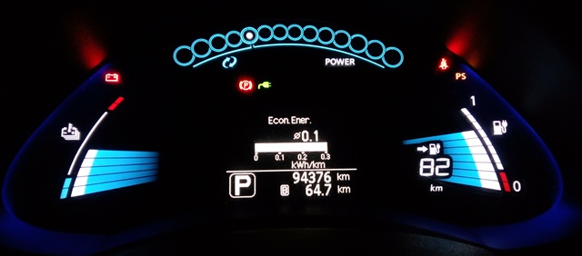

Ora quem não gostou nada de me ver com os irmãos mais novos de 30kWh foi o meu mk1.
Também não gostou de ter mudado de mãos e ter passado a fazer 50 ou menos km por dia, nem de carregamentos com o EVSE de 10A.
E vai daí, apresentou-me hoje este cenário quando o liguei ao fim do dia:
Mas nem tudo são más notícias pois acho que ouvi um zum zum acerca de alguém que, com isto, ficou com umas contas a saldar...

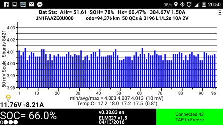

Caíu aos 51,6Ah, acima portanto dos 51,5 esperados (talvez na realidade seja com base na % de Ah's calculado pelo próprio carro).
Ele está nesta altura com precisamente 4 anos de matrícula e 4 anos e 8 meses de fabrico.

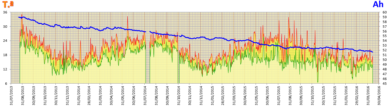

Aproveito para atualizar o famoso gráfico (podem clicar para ver em tamanho grande):
No último ano (14-04-2015 a 13-04-2016) fez 34.332Km e no anterior (14-04-2014 a 13-04-2015) fez 27.536Km. No precedente fez apenas 19658 nas minhas mãos mas começou só em Julho.
Acham que se nota mais degradação por ter vindo a fazer cada vez mais km?

Nah, a degradação até parece estar a abrandar.
Eu acho que a perda da 12ª barra é aos 51,75Ah (51.75/65.5 = 79%). É normal perder um pouco depois devido à histerese.
E parabéns perdeu a 1ªa barra com os mesmos km que o meu perdeu a 2ª!
