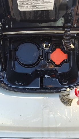

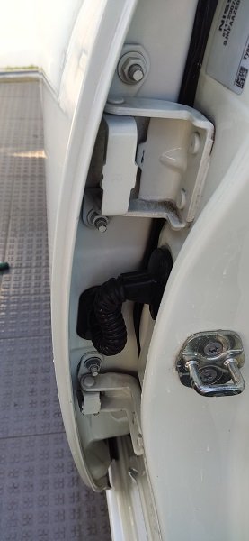

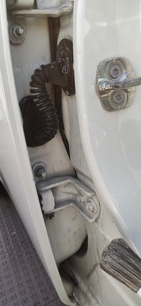

Aproveitei a tarde e dei-me ao trabalho de... dar banho. Ainda não tinha tido oportunidade de lhe dar uma banhoca... aquelas portas parecem que nunca foram limpas!! Chiça, que enganavam bem.
Depois de quase 4h de atenção
Não havia branco! Já tenho as borrachas para colocar.
Depois
Antes
Que boca suja!!

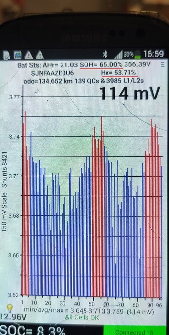

Ontem voltei a aplicar a ementa do SOH mas desta vez mais conservador e realista: 65% (SOH) e 55% (Hx). Tinha visto um anúncio de um da mesma altura e tinha 8 barras (66.25% to 60% = 8 bars).
Hoje, já ao final da tarde (de sol), peguei no dito para validar se ainda se mantinha e... aguentou os novos dados! Embora então para a rua e tentar ir ao "fundo"... sendo que até hoje o fundo era o 1º andar (3.6v).

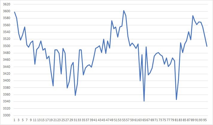

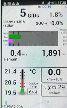

Liga ar condicionado, liga aquecimento (24º), liga todos os faróis e...deixa estar (a sacar 2,3kw com 356.4V e com 8 GIDs!!). Depois de 35min ali a extrair, entretanto apareceu a tartaruga, o dono já estava aborrecido e cortei o teste no seguinte estado:
Fim do teste
Finalmente consegui ver o estado real da degradação das células. Diferença de 246 mV
Gráfico células
GraficoCelulas SOC0.jpg (46.37 KiB) Visto 20406 vezes
Daqui a pouco já o vou por a carregar... está o clone a carregar (prioritário).

Sendo que:
BMS cuts off power when any cell gets below 2,6V.
Ainda está ali um (pequeno) buffer para extrair, certo? Isto com objetivo do bms atinar-se das ideias e atualizar-se! :roll:
EDIT:
Liguei o carro e neste momento tenho:
Min: 3.439V
Avg: 3.554V
Max: 3.646V
Total: 341.16V
E abriu o contactor ou lá como se chama o dito: que impede de andar. Já o vou por à carga.

Mensagem por BrunoAlves » 16 dez 2024, 00:20
Esse carro é mk1 ou mk2? De janeiro de 2014 não tenho bem a certeza, mas acho que ainda deve ser mk1
Nesses não é 2,6V o corte, muito mais. Se for mk1 acho que é 3V, mk2 2,8V ou coisa que o valha.
De qualquer forma a energia remanescente nessas tens é muito baixa, tem mais a ver com o equilíbrio das células a chegar aos limites do que com o valor absoluto desse limite (ainda que seja fundamental saber qual é ele - sobretudo se andas a mexer com essa liberdade toda nos SoH e Hx)
Com essa bateria deves ignorar qualquer indicação do LS (GIDs, capacidade restante etc) à exceção da tensão das células. Tudo o resto são cálculos do BMS que, como lhe deste a martelada, estão totalmente fora. Só a tensão das células vale. O resto ele acabará por entender com os kms feitos.
Era importante perceber a tensão das células no momento exatamente antes e depois do contactor abrir. Não sei se o LS tem alguma função de log para ficheiro?

Tem e é com ele (os logs) que tenho feito os gráficos... está tudo logado :D
O contactor abriu com as voltagens que referi no fim. Depois de ter estado umas 4h em repouso, quando o liguei eram essas voltagens registadas e ouvi o contactor a abrir. Depois foi colocar em carga e ir tentar dormir... :lol:
Parecia um garoto no dia de natal a descer para ver as pren.... o LSpy! :dance: Ora bem, 103kms de estimativa e 14kwh (170 GIDs) estimados. :D

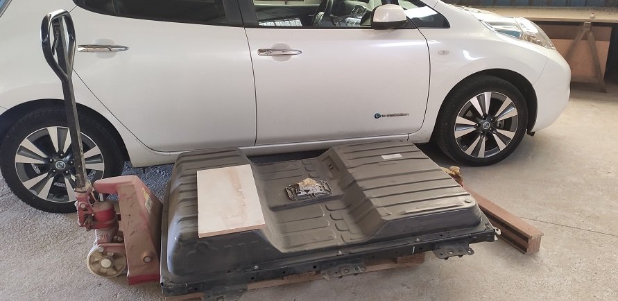

Uihh... passou meio ano desde a última vez!
Sim, o carro ainda anda (andou)... não o "despachei", nem o atirei por uma ribanceira! :lol:
No entanto, há 2 meses começou o projeto da segunda parte da vida para este carro, em vez de ir para a sucata aka casas de abate\peças... já lá estão muitos (em perfeitas condições de estética).
História e fotos para breve... ;)
Neste momento está na fase final para voltar à rua... espero eu! :roll:

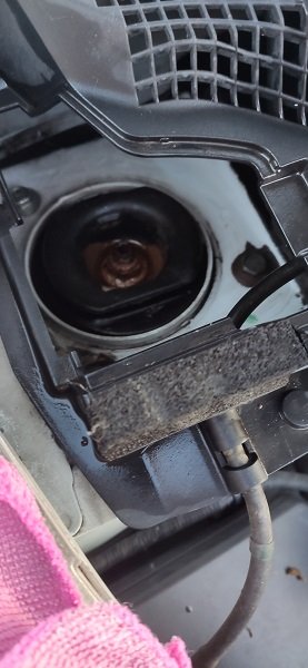

Leak:
Dia do começo do projecto
