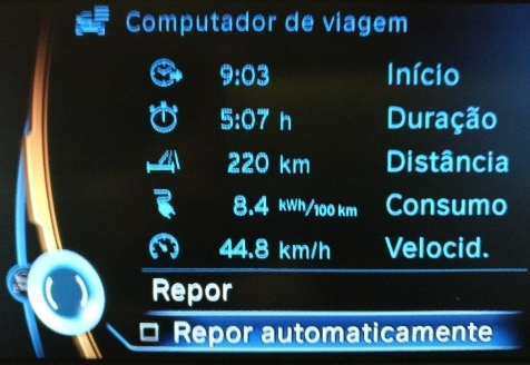

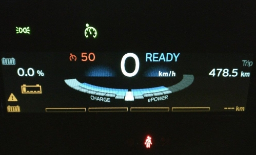

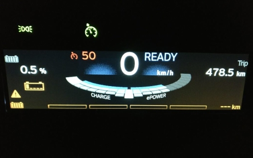

Novo registo para a história do "RD", interessante que passados uns segundos após a 1ª foto da autonomia final (0,5%), passou para 0%

Ah valente! Grande marca;)
O percurso era plano?
Como é que consegues fazer isso!!!
Eu com velocidade media de 45km/h fico-me nos 14kwh de consumo médio!!!
deves andar numa pista circular dentro de um tunel só pode1!

Não será preciso tanto
Como é obvio são resultados que só podem ser btidos sob algumas circunstancias... Dá-me algum estes "exercicios".
Se virem as 2 anteriores experiências, fui sempre fazendo mais km e ao mesmo tempo aumentando a velocidade média.
Neste caso o percurso foi realizado com muito pouca AE e bastantes nacional, com uma grande percentagem do trajecto em percursos planos.
