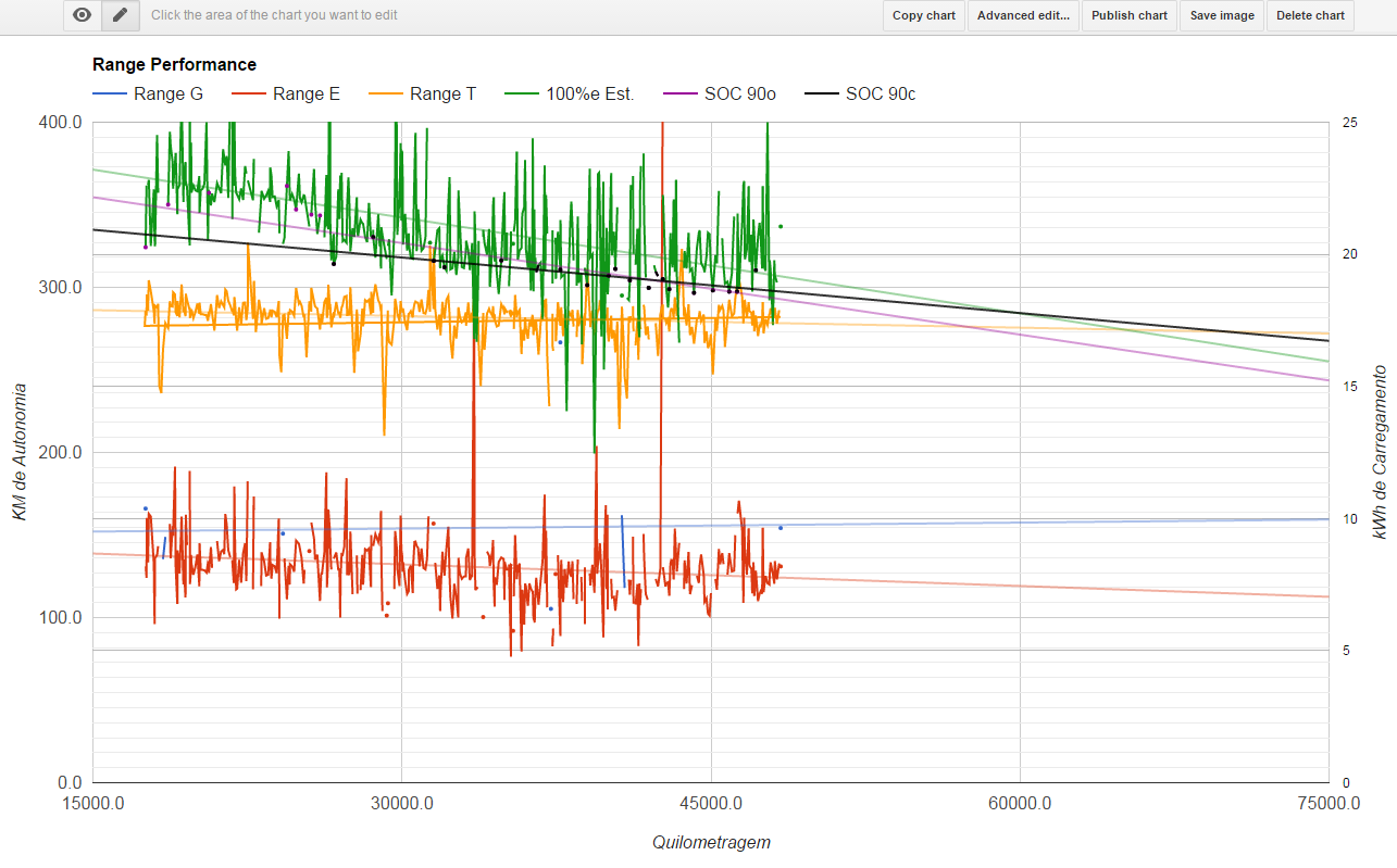

Sim. Mas fiz ainda outra coisa...
Primeiro coloquei uma segunda série com apenas os carregamentos superiores a 90%. Pontos e linha roxos (SOC 90o). A linha de tendência ficou igual (a tendência mantém-se como esperado), embora com valores inferiores.
Depois fiz o mesmo mas sem contabilizar as contagens do contador antigo. A linha de tendência melhorou imenso, como esperava. Pontos e linha mais escuros (SOC 90c).

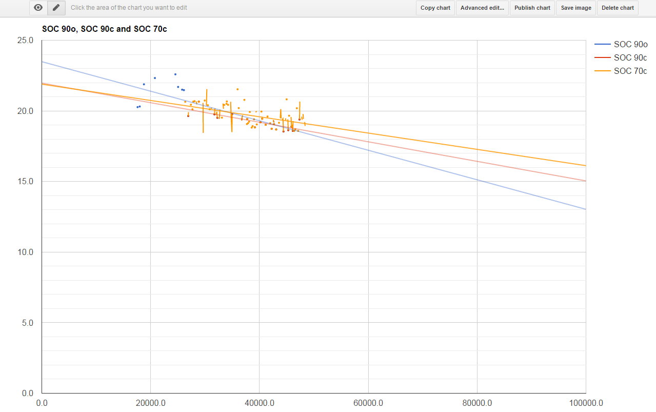

Depois quis fazer mais, pois os carregamentos de 90% são poucos (apenas 25 com o contador actual), daí que fiz um novo gráfico com estas linhas de SOC 90 e mais uma de 70. Podemos ver a tendência para os 100 mil km.
Esta linha de SOC 70 diz que em 100 mil km vamos dos 22 kWh aos 16 kWh para carregar 100% do i3. Ora, isto é uma extrapolação. O real mesmo, é verificar que aos +/- 27 mil km estava com 20,5 kWh e aos +/- 50 mil com 19 kWh.

Muito interessante mesmo!
Com esses dados, e considerando que em novo seriam os 22kW.h, daria com o SOC70 (mais favorável) 28% de degradação ao fim de 100k km (quantos anos até aos 100k desde novo?). Parece-me exagerado. Será real?

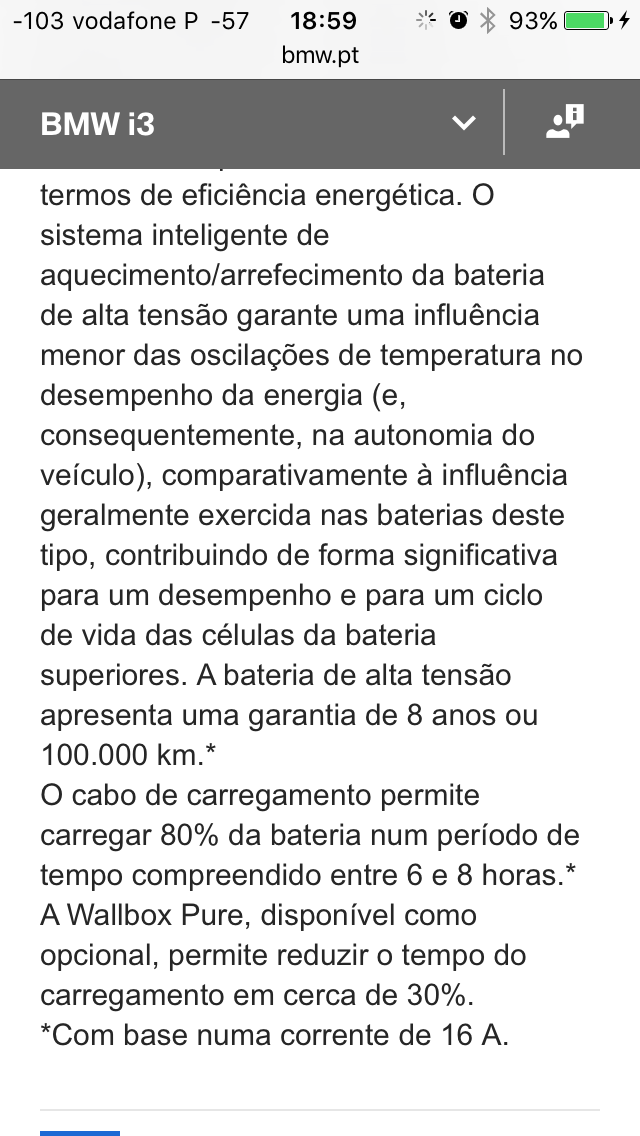

Mensagem por mjr » 28 mai 2016, 19:01
Só se a BMW também estiver a fazer confusão :-P
