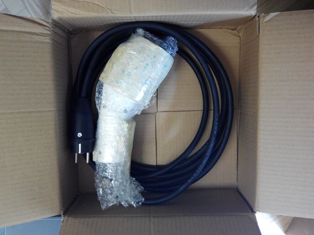

eu aproveitei e recebi hoje.... estou a pensar se lhe mudo a ficha para CEE...t3lmo Escreveu:Só este fim de semana aplica-se um código PHEV15 de desconto de 15% (e portes grátis) sobre os produtos da loja R-EVC. Quem quiser que aproveitesparrow Escreveu:Boas Telmo. Esse EVSE tem-se portado bem? para selecionar os amperes é fácil? se quando se liga não se fizer nada fica a 16A?t3lmo Escreveu:Também comprei para um amigo um EVSE desse tipo (já integrado na ficha) por pouco mais desse valor (275€) já com entrega em casa dele. E ainda tem seletor de corrente de carga de 6 a 16A.

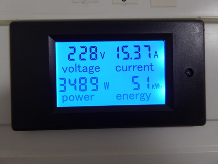

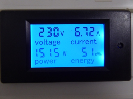

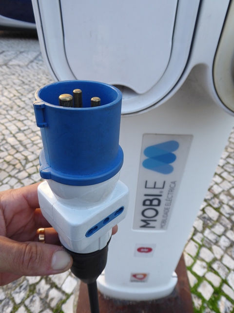

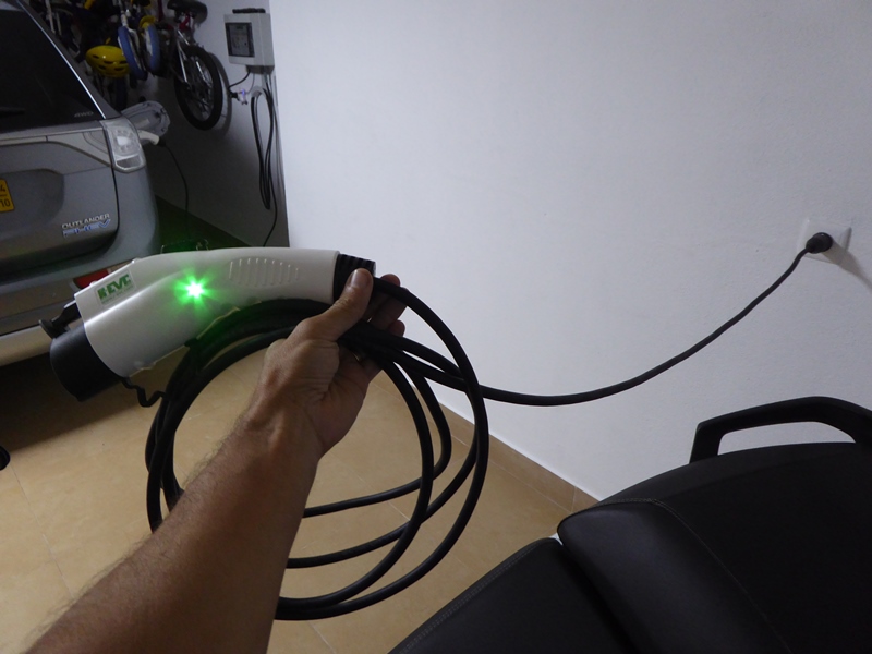

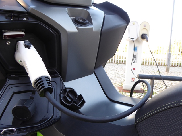

Eu também aproveitei... e também recebi hojesparrow Escreveu:eu aproveitei e recebi hoje.... estou a pensar se lhe mudo a ficha para CEE...t3lmo Escreveu:Só este fim de semana aplica-se um código PHEV15 de desconto de 15% (e portes grátis) sobre os produtos da loja R-EVC. Quem quiser que aproveite
E fui logo testar... e com CEE
Acabaram-se os 'sabonetes' pelo chão! Testei com de 2A a 16A, perfeito... e até vai piscando enquanto carrega e pára no fim.

Queria escrever 6A. Se selecionamos (piscar) abaixo de 6 vezes fica em 6A, acima desse valor fica com tantos Ampere quanto o nº de vezes que pisca, até um máximo de 16A.
E já fica com memória da última vez que se configurou.
O carregador da minha mota não puxa os 16, mas fica perto.
Aquela wallbox lá ao fundo, a ocupar aquele espaço todo e que custou literalmente o dobro, agora reduz-se a este cabo! E o material é excelente.
Todos os EVSE deviam ser assim, simples
