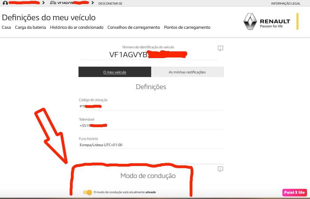

Qd o serviço acaba, o modo de condução activo desativa-se no Z.E Service.
Mas mesmo sem contrato renovado, basta activar modo de condução e deixa programar carregamento ou pré aquecimento....
A renovação do contrato só serve para os serviços tomtom de trânsito, meteorologia, etc....

jbdigit Escreveu:
12 fev 2017, 16:36
Aconteceu me isso hoje alguem me pode dizer onde activar esse modo de condução sff

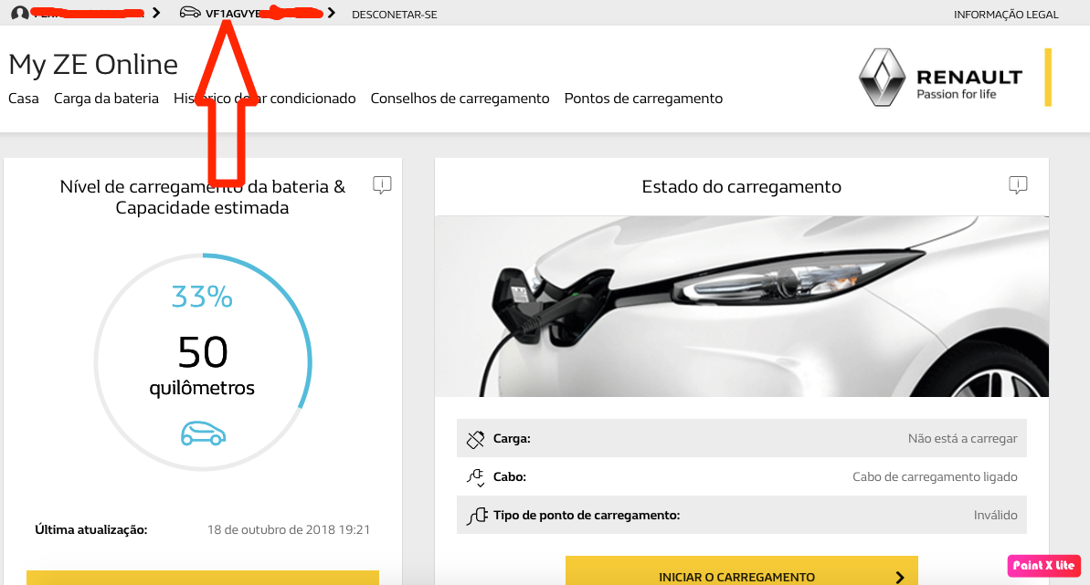

Inix
Mensagens: 144
Registado: 22 dez 2015, 20:52
Re: Renault ZOE - Corte nos Serviços
Mensagem por Inix » 18 out 2018, 22:43

Inix Escreveu:
18 out 2018, 22:43
Ir ao site:
https://www.services.renault-ze.com/user/login
já me tentei registar mas a minha esposa não sabe onde enfiou o Código de ativação ou se lhe foi entregue na compra...lol!
Estou fdd estou a ver!
Inix
Mensagens: 144
Mensagem por Inix » 19 out 2018, 15:43
Quando me entregaram o carro, veio sem o código.
Foi uma dor de cabeça conseguir o código, a vendedora não sabia qual era o código que eu lhes estava a pedir.
Tenta os "Serviços Conectados Renault" : telefone 210608085 (sempre foram impecáveis comigo).
