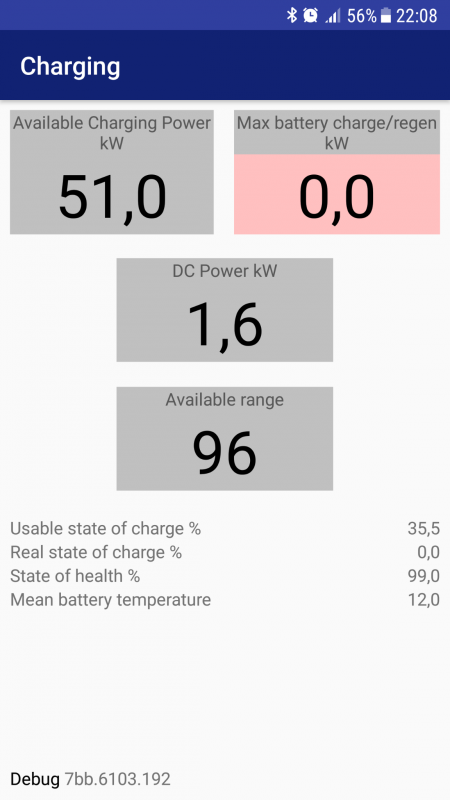

Alguém me consegue ajudar a compreender como é que uma tomada doméstica (com terra) apenas consegue entregar 1,6kWh?
CanZe
Mensagens: 2507
Mensagem por jfr2006 » 29 dez 2018, 19:10
Assumindo que estás a puxar 10A (2300W) e dado o baixo rendimento do Zoe a carregar a potências baixas, 1600W são o que está a entrar na bateria, que é 70% de eficiência na carga :(
Mensagens: 9937
Mensagem por mjr » 29 dez 2018, 19:32
É mesmo isso. A eficiência do Zoe a potências de carga baixa é muito má, ao ponto de ser quase inútil carregar a 10A pelo tempo exagerado que demora. Penso que a 16A a eficiência sobe acima de 80%, pelo que vale bem a pena investir num EVSE com mais corrente.
