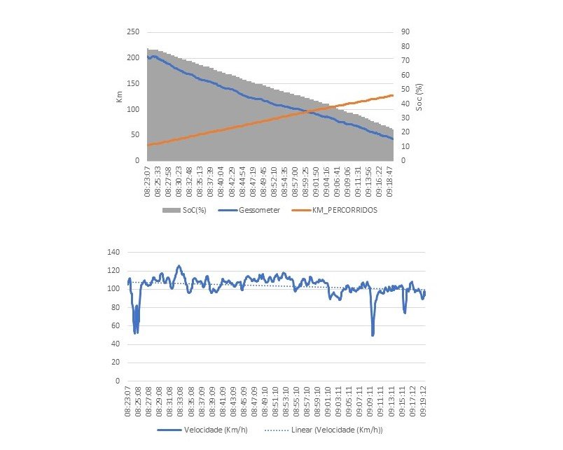

No passado dia 11, como estava com alguma pressa, fiz a A2 (nó Sines) até à Pt 25 de Abril (até ao inicio da descida para Almada, onde o transito estava parado) sem o modo Eco.
Obtive da App CanZE os dados que constam nas imagens abaixo, mas acima de tudo, os seguintes dados a reter:
SoC Inicial = 79%
SoC Final = 22%
Energia consumida ~23,37 kWh
Distância percorrida = 97 Km
Tempo = 56m30s
Velocidade média 103 Km/h
Consumo médio ~24,09 kWh/100 Km
Velocidade máxima 126 km/h
Puxadote, certo?

Sim, parece-me alta a média para as velocidades praticadas...
