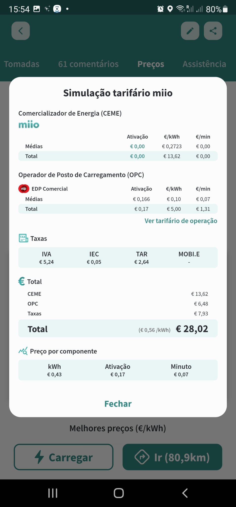

Os cálculos que fiz para chegar aos 32€ foi:
KWH + 0.07 min + 0.16 taxa ativação.
Assumi 30 min como tempo de carga para estes 50KW, pela experiência que tive no test-drive pareceu-me um valor bastante aproximado.
Interpolei um utilizador Tesla no local que me indicou que o preço por KW lhe ficaria entre 0.4 a 0.6, ele n tinha a certeza porque não costumava usar aquela rede. Foi falha minha não lhe ter perguntado que cartão usava.
Fiz:
(0.6*50)+(0.07*30)+0.16
32.26€

Se quiser perceber um pouco melhor instale a aplicação miio, mas não esteve longe, no essêncial, falhou sobretudo no custo do kWh, embora a operação do postos seja 0,1€/min e não os 0,07€/min que considerou.

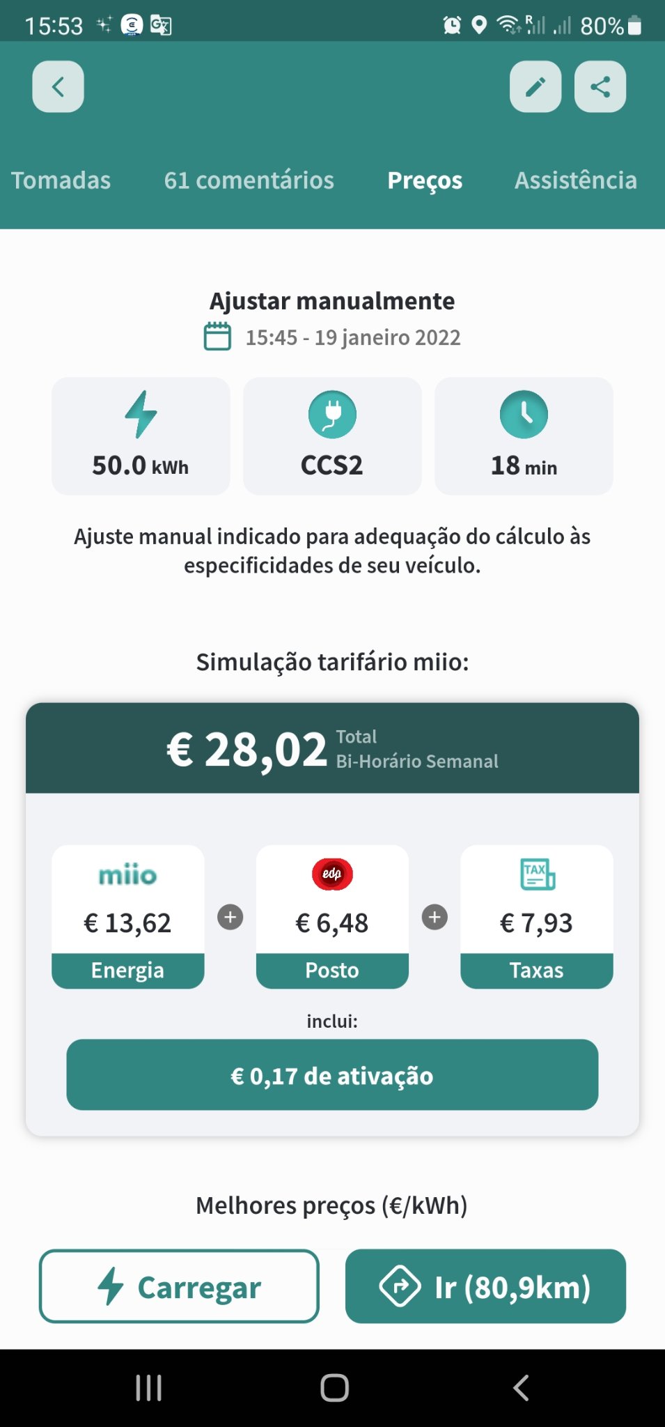

0.1/ min ?
Então já subiu! :D
Estava lá escrito este 0.07 na máquina!
Qual é a CEME que utiliza? qt lhe fica a componente do KW nestes postos ?
Simulei agora na app que refere, para 50KW dá 18 minutos (que me parece pouco tempo) e dá 28.02 no total!
O que eu disse está errado, são 0,07€/min.
Os 0,1€ são uma outra componente que o OPC cobra (outra novidade, mais complexo que em Portugal não há), esta em função dos kWh, ou seja na sua formula também falta essa dado.

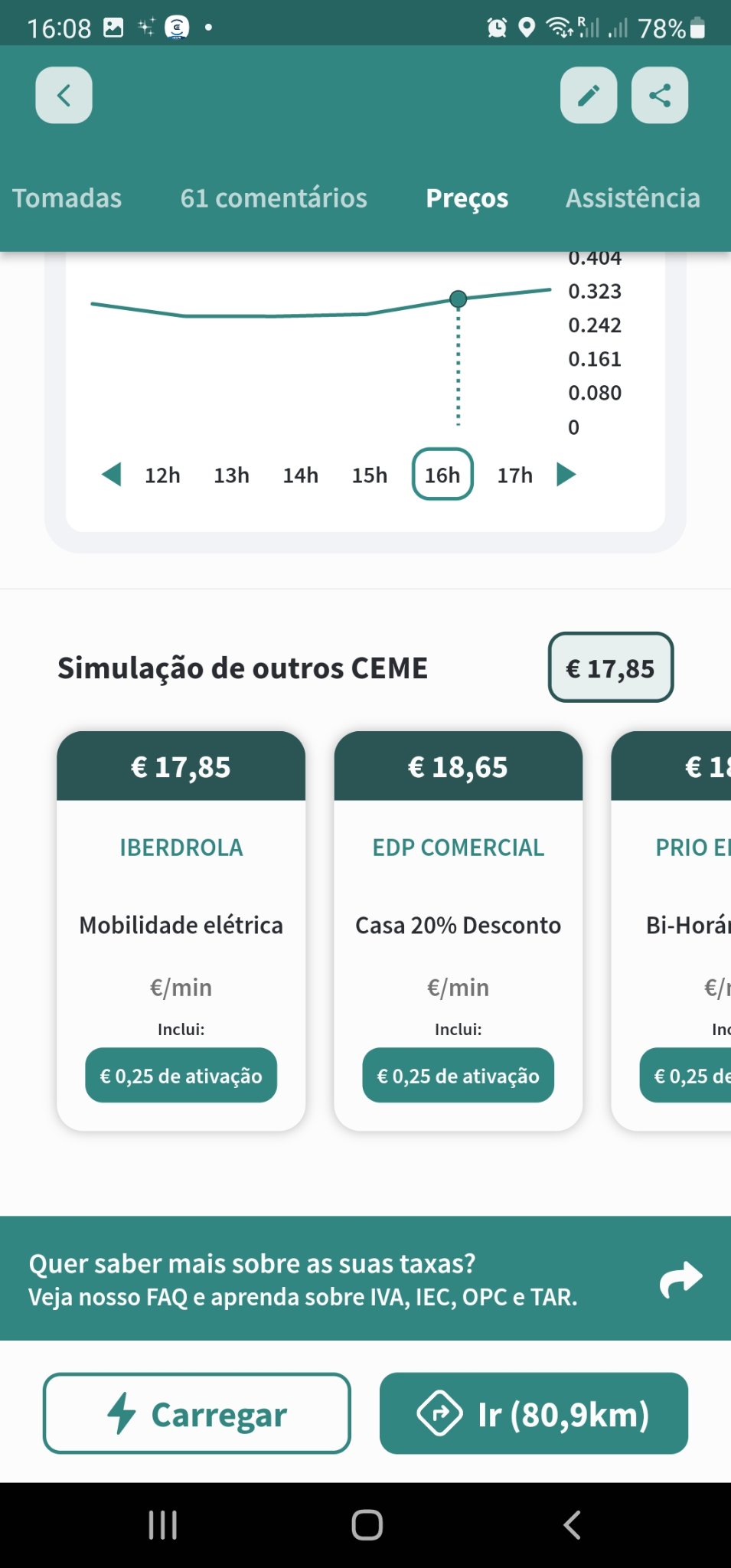

Nessa simulação, antes de entrar nos detalhes desse CEME (miio) vá mais para baixo e vai encontrar outros CEMEs com um valor final de carregamento a rondar os 20€ (Iberdrola, EDP, Galp)
Se não os encontrar é que terá de os ativar!

Mas estes 17.85 e o total ou so a componente CEME ?
Ok, já percebi, é o valor total.
O custo por KW é baixíssimo na iberdrola.
Puz também o carro e o tempo de carga já aparece correto, 33 minutos
Obrigado pelas dicas, pelo menos já aprendi a funcionar com a App.
