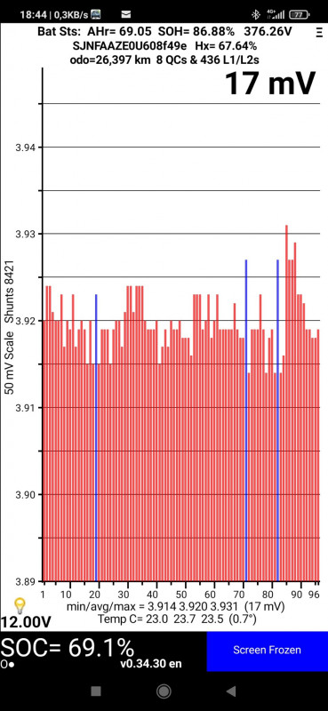

Ontem tive a oportunidade de experimentar o LeafSpy com um dispositivo OBD adquirido recentemente!
Aqui fica uma imagem... aos mais experientes, peço alguma informação sobre o estado geral da bateria.
É um Leaf 30Kwh de 12/2017
Para um VE que segundo o livro de revisões fazia cerca de 6.000 Km/ano está dentro do esperado?
Daquelas 8 cargas rápidas, 4 foram feitas por mim!
Duas dos 20 aos 80% e outras duas bem mais curtas... diria com cerca de 20% (6Kwh)!
Aquando da aquisição em Abril passado, estimava fazer cerca de 1.500 Km/mes (50Km/dia), mas com o custo por 100Km tão baixo em relação aos fósseis, acho que vai ser dificil andar a baixo dos 2.000 Km/ mes! :lol:
Pelo andar da "carruagem", será que daqui a 10 anos ainda fará 100Km por carga?
Atualmente ainda dá cerca de 180Km por carga a 100% em cidade. Em AE a 100/110Km/h lá vai para os 140/150Km

Do que se vê no LS está tudo OK. Deves perder a primeira barra em "breve" (tens 87% SOH e a barra cai algum tempo abaixo dos 85%), mas para um carro de 2017 está bem fixe.
