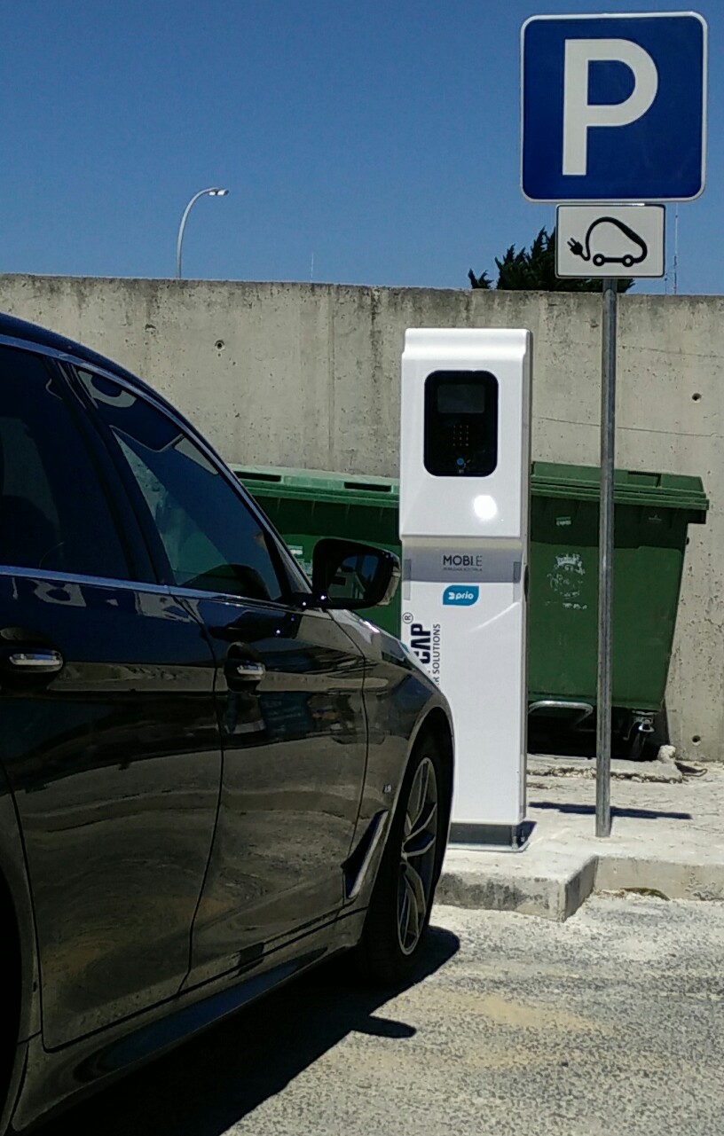

Foi inaugurado ontem, hoje está desligado.
Email para a Câmara de Arruda dos Vinhos:
Boa tarde,
Foi ontem inaugurado um posto de carga de veículo eléctrico em Arruda dos Vinhos. Foi inaugurado e foi desligado: hoje de manhã o referido posto estava desligado. E desligado continua hoje de tarde.
1. Podem informar quando será ligado o posto de carga?
2. Podemos sugerir que em vez de monofásico (7 kW) passem o posto para trifásico (22 kW)?
Em termos de desempenho passa a ser 3 vezes melhor, e uma forma muito mais inteligente e interessante de mostrar o desenvolvimento de Arruda dos Vinhos.
Torres Vedras, "aqui ao lado", e a Ericeira instalaram 22 kW, muito mais interessante.
Obrigado, cumprimentos

  Fui lá para carregar enquanto tomava um café em frente ao posto e para meu espanto, no dia seguinte á inauguração o posto está desligado.
Consegui através de um amigo meu que isto chegasse aos ouvidos do presidente, o qual justificou que se trata de uma falha técnica, que a EDP já tem conhecimento e que será reparado nas semanas seguintes....
Além do mais achei falta de sinalização a indicar 2 lugares de carregamento!
No meu ver, enquanto não for a pagar, vamos continuar assim....

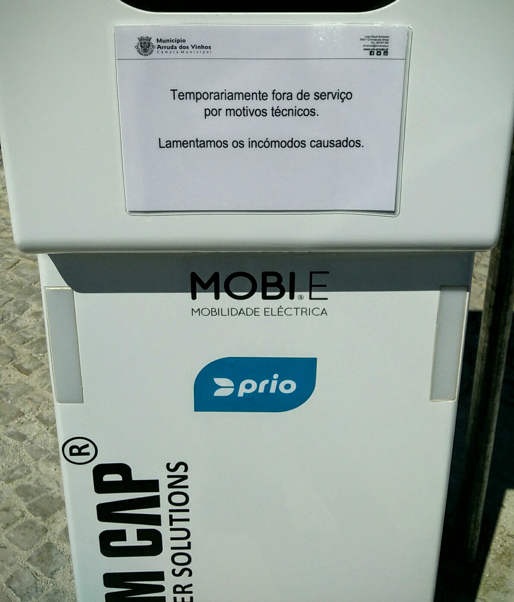

1. Continua desligado
2. Não houve resposta ao email ... mas
3. Hoje está lá colocado um painel colado que refere que está fora de serviço e pede desculpa pelos transtornos
4. O aspecto desse painel é de qualidade, pode-se interpretar que a avaria vai ser longa?
A gente desculpa este estado, mas aproveitem para passar a trifásico de 32 A 22 kW como em TorresVedras e Ericeira e outros locais, isso é que era

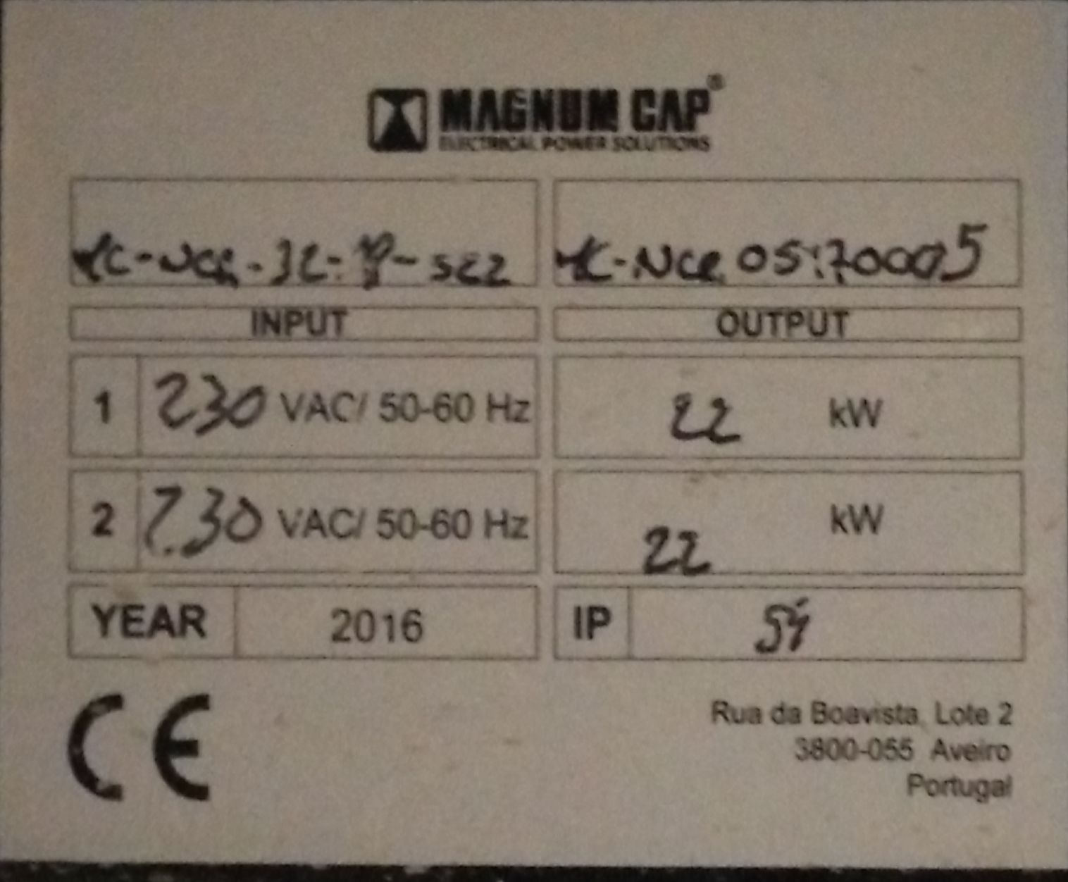

Notícias de ontem
. o posto foi desligado para ser passado para trifásico
. ontem de manhã o electricista (da Câmara?) refez as ligações para trifásico, depois o posto foi ligado, tal como está agora
. "A EDP exigiu que fosse ligado em trifásico" - estou a vender as palavras do electricista como mas venderam
. o posto continua em monofásico 32 A
. a etiqueta diz 22 kW, com um input de 230 V, parece incoerente
. se já está ligado em trifásico só falta reparametrizar o posto para as 3 fases
