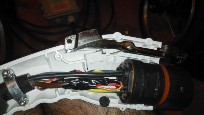

Uma vez tive um problema com uma ficha J1772.
Era só uma pequena mola, dentro da ficha, que deixou de fazer a força que devia.
viewtopic.php?f=32&t=4602
Vou só escrever aqui um disparate.
