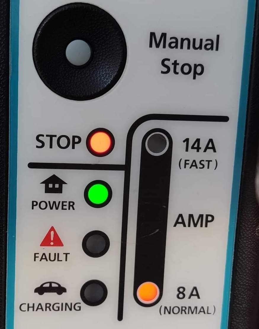

Bom dia, o meu iOn deixou de carregar o EVSE liga, o carro acusa, mas imediatamente o carregador acende a luz de Stop e não consigo passar a situação, tive que estar no hospital cedo e vir a gasolina, alguma sugestão?

Ele há cada coisa!!! Quando cheguei a casa, experimentei ligar e :o :o deu à primeira.
O ficheiro IMG_20200104_102221.jpg não está disponível
Como tenho Bi-horária semanal, deixei carregar até cerca dos 85%,interrompi a carga no botão próprio do EVSE e desliguei da corrente. antes das 18:30 (já escurecia) liguei outra vez mas voltou ao mesmo, :evil: :twisted: luz vermelha do Stop fixa :| , será que o carregador já não gosta de frio :think: ?? :?: :?:

Boas, pelo erro que indicas é quase com toda a certeza o cabo do piloto com mau contacto. Com o EVSE ligado à corrente e o cabo ligado carro experimenta mexer no cabo (de carga) junto à entrada no EVSE e junto à ficha, se iniciar e/ou parar a carga com esses movimentos tens o problema identificado. Experimenta também carregar e largar o botão da tomada várias vezes, pode ser do switch.
Se o problema persistir avisa, as avarias nesses EVSEs têm geralmente solução.

Se for um problema de terra a indicação “fault” acende, não é o caso...

Já experimentei mexer repetidamente quer no cabo junto há pistola, quer junto ao sabonete, accionar repetidamente o gatilho da pistola e o botão de stop no carregador. a partir do momento em que acende a luz vermelha de Stop já não altera as luzes sem desligar da tomada mesmo.
