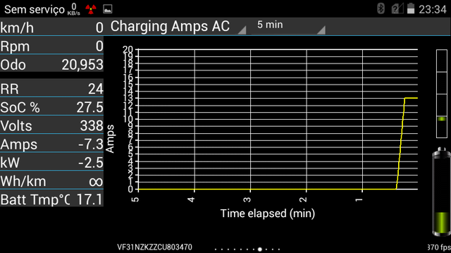

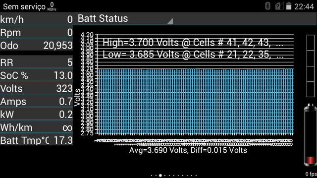

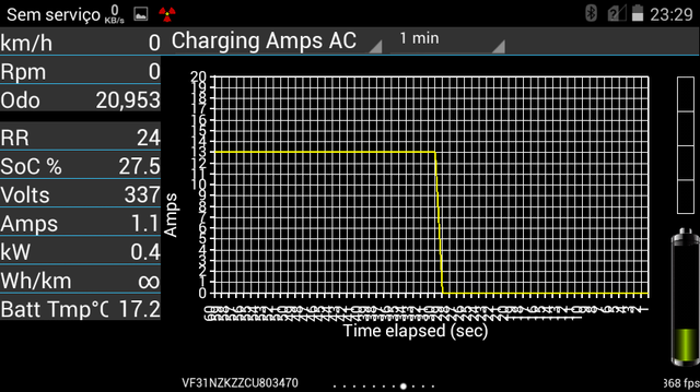

Ontem finalmente consegui testar o carregamento via tomadas Menekes (Mobi-e)... Para a próxuma não esquecer da mantinha térmica!
Início do carregamento
10 minutos depois carregou 4% SOC (17%)
20 minutos depois (30min desde o seu início) estava o SOC a 24.5%
10 minutos depois chegou o maldito "loop"
Loop da morte em acção entrou em acção aos 27.5% SOC
Novo carregamento

O teu carro a 13% está espetacular.renateves Escreveu:Ontem finalmente consegui testar o carregamento via tomadas Menekes (Mobi-e)... Para a próxuma não esquecer da mantinha térmica!![]()
Novo carregamento
