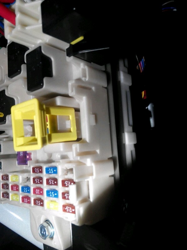

Confirmo, é mesmo uma tampa... e tambem confirmo que é o fusivel amarelo que é do radio e da luz do habitaculo.
Agora, como é que esta m3rd@ sai fora sem ter que partir!?! Ahhhmmmmmm.... inspira, expira....

Já viste o fusível 5 e o 13 ?
Esse encaixe diferente e pintado de amarelo pode ser os fusiveis do airbag, tenta ver primeiro se tem corrente nos 2 pontos do fusivel antes dos tirares.se estiver bom o problema está noutro lado.

Já percebi que não sai fora aquela caixita amarela, depois de a apuxar, usei um alicate de pontas e sairam com algum jeito e força (os dois fusiveis)
Estavam ambos bem... desisiti e fui buscar o carregador de bateria. Está agora à carga... bem, acabou!!! Então não é da bateria... estou sem saber o que fazer.

Abri a caixa de fusiveis à frente, zona do capot, e pareceu-me tudo ok. Tirei o fusivel do carregador, já que nao consigo carregar, e está tudo bem com ele... estou a ver que tenho que ir à peugeot!

Bem, depois de muita pesquisa e procura, encontrei um caso semelhante ao meu... afinal estava olhar mal para o problema. O fusível danificado era o 13 (da luz de habitáculo).
Entretanto percebi como funciona a centralina do Capicua... se este detectar alguma anomalia na voltagem, este entra em safe mode. Ou seja, neste caso, desligou-me o carregamento, o rádio e (a análise d)o computador de bordo.
Fez-me lembrar a minha antiga mota elétrica (Predator): qualquer alteração às lâmpadas para led, faria com que esta fica-se em safe mode. Nunca fiz, mas li muitos a alertarem desta questão.
Encontrei também alguém nos States, a queixar-se do mesmo... mudou as lâmpadas de stop por leds e ficou também com problemas.
Portanto, se avariar alguma lâmpada, é meter do mesmo... esqueçam os leds.
