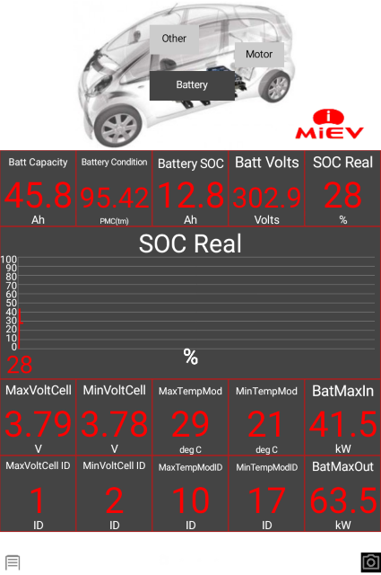

Hoje desceu mais 0,1ah anteontem ainda tinha os 45,1ah contas por alto foi entre 17 e 20 dias, vou ver se apanho a próxima descida com mais precisão, mas parece andar num intervalo próximo com so já reportados por outros utilizadores, mas também penso que a degradaçao será mais rápida ao inicío mas eventualmente pode vir a ter algum acerto daqui a algum tempo.

Esse era o ritmo que o meu tinha há algum tempo, perdia 0,1 Ah a cada 19/20 dias. Como ainda está com 45 Ah, até é capaz de andar certo, porque o teu perder 0,1 Ah no mesmo período de tempo que o meu, quer dizer que está a perder percentualmente menos que o meu.

Deixei passar mais uns dias sem ver o evbatmon, passou 21 dias desde a última vez que tinha espreitado, mas saiu uma agradável surpresa... ajuste para cima de 0,9Ah medi duas vezes e outra ao final do dia e todas deram o mesmo :)
De resto tem andado normal, vai com mais de 1700km em mês e meio nas minhas mãos.

Hoje já baixou masi 0,1Ah não sei agora com quantos dias anda a fazer o cálculo, se o acerto não contou está fez 26 dias :S
Amanhã faço 2000km nas minhas mãos, até ver está a corresponder às espetativas consigo 100km de autonomia com o AC ligado. Se for uma condução cuidada sem esticar dos 80 km/h e mais citadina controlando também o ac penso que faz mais de 120km sem problemas.
No ciclo diário tenho feico 50 a 55km por dia onde gasto +/- 50% de soc e vou carregando dos 30% aos 80%
