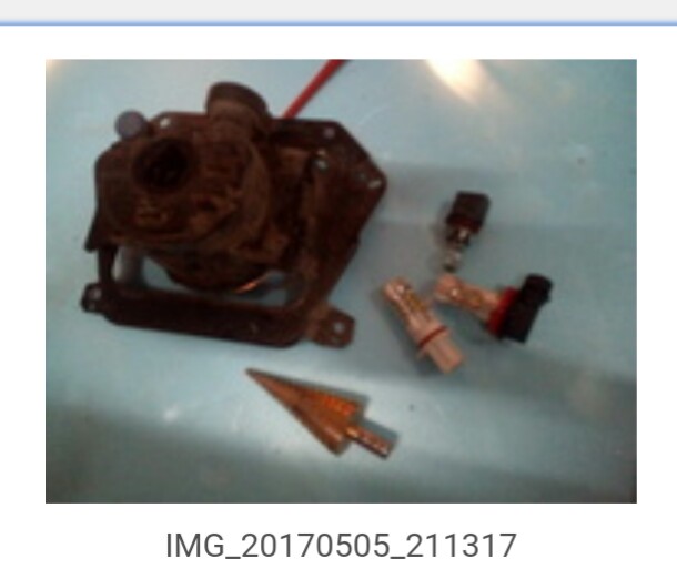

Aqui há dias foi para mudar as lâmpadas de presença é nevoeiro por outras mais econômicas e mais...bonitas e modernas é claro é preciso um pouco de bricolage...

- Mensagens: 407
- Capacidade bateria: 29.9 Ah
Descreve mais pormenores que posso estar interessado... tudo depende da dificuldade

Não Sei se reparaste tens de retirar o resguardo no para choque na cavas da rodas da frente eu retirei o farol fora é fácil só tem três parafusos e é só alargar um pouco o buraco para as lâmpadas de led cree são só um cadinho mais grossas
Eu usei uma broca cónica é muito mais fácil....e pronto montar tudo de novo e já está!
Claro está que tens de comprar lâmpadas de led cree de alto brilho

White 6000k ?serveginho Escreveu: Claro está que tens de comprar lâmpadas de led cree de alto brilho
- Mensagens: 319
- Localização: Ourique
Sim mas não com LEDs smd só mesmo led cree uma com 10 led s chegaLuisG Escreveu:White 6000k ?serveginho Escreveu: Claro está que tens de comprar lâmpadas de led cree de alto brilho
