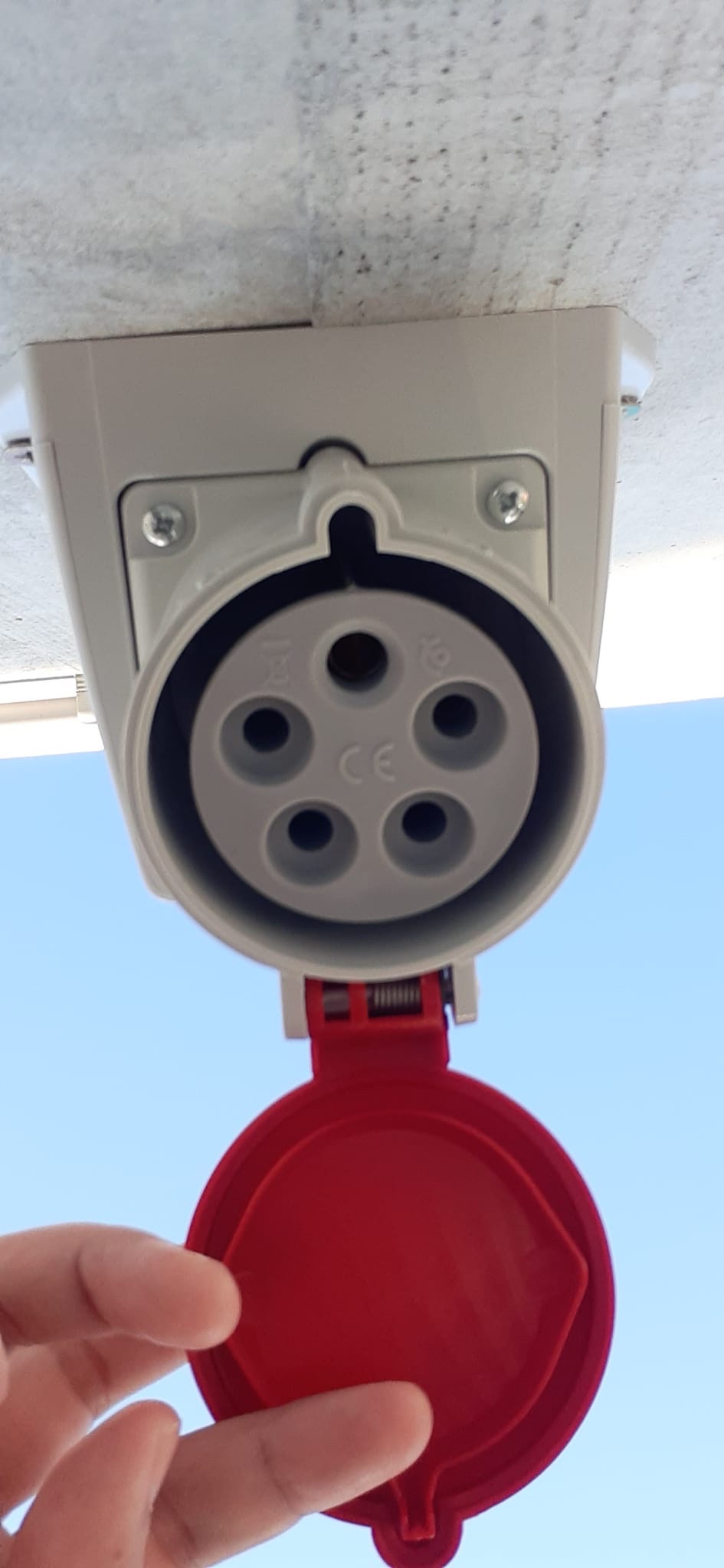

Outra dúvida preciso de adquirir mais algum cabo para andar no carro? Em sítios com ficha trifásica (caso do meu local de trabalho, foto em anexo) podemos usar adaptadores mesmo sendo carregadores monofásicos ou de maneira alguma podem ser usados?

Convém ter um cabo tipo 2 Mennekes para usar em vários postos lentos fora de casa.
Quando a usar outras fichas CEE trifásicas, basta usar adaptadores para ligar ao EVSE portátil. Já usei isso sem problema com o carregador do Apr. E sim, o meu carro carrega em monofásico.

Já adquiri um adaptador para ligar o carregador embarcado e poder ligar nesta ficha.
