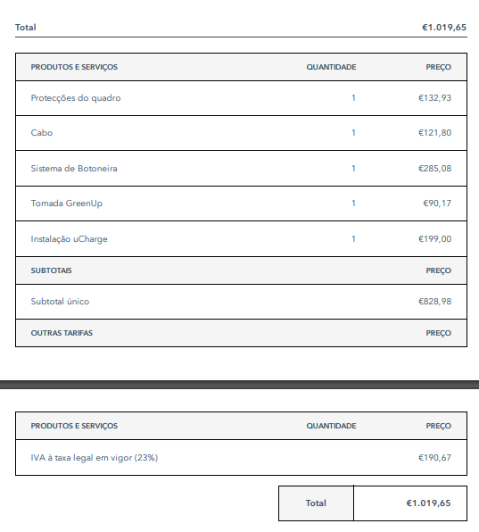

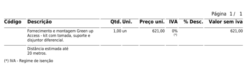

Comprei recentemente um Zoe em Espanha e preciso de instalar uma tomada para carregamento elétrico. Acontece que o meu lugar de estacionamento está no -1 e tenho uma arrecadação no -2 de onde poderá ser "puxada" a eletricidade. Seriam cerca de 15m de fios para fazer essa ligação.
Entretanto tenho recebido alguns orçamentos mas com valores muito dispares. Entre que valores é aceitável este trabalho? Ou seja qual o valor para além do qual já estou a ser roubado?

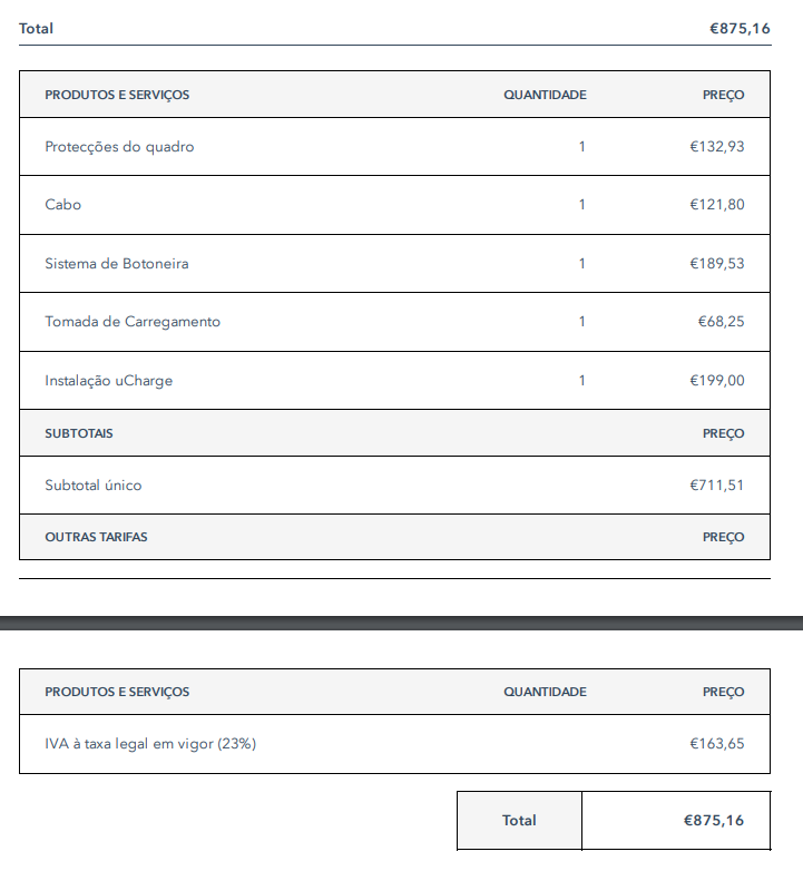

121€ de cabo para 20 metros..

Está, mas ou a alínea inclui muito mais do que o explicado (outras coisas além cabo ou muito mais metros do que os 20), ou ..
Tenho a certeza que em qualquer balcão de material elétrico isso sai muito mais barato. Sem procurar muito, assumindo que é cabo livre de halogéneos, e mesmo apontando a um condutor de secção 4mm2 para uma Green Up (
), dá para encontrar online a menos de metade do preço.
O resto do orçamento está demasiado genérico. Na proteção do quadro, por exemplo, só um diferencial banal Efapel de 30ma deverá ter um valor de tabela a rondar os 30€+IVA (?), já um diferencial 30ma tipo A/HI tal como é indicado em regulamento, Hager por exemplo, pode chegar aos 100€ + IVA de tabela. Qual está incluído ?
Tomada GreenUp por 90,17€+IVA?
É apenas a tomada? É o kit com o diferencial de protecção Legrand? Apenas a tomada simples, na última tabela Legrand de Abril está marcada a 87,93€ + IVA
https://www.legrand.pt/index.php/docume ... -de-precos
Agora, o "chave na mão" e comodidade tem um valor, é inegável, e existindo qualquer problema só há uma entidade a quem pedir responsabilidades.
