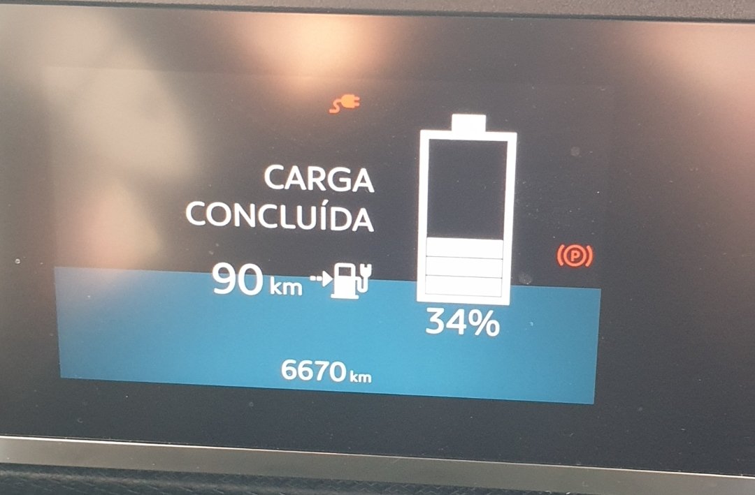

Boa noite, adquiri um Citroën C4-E em novembro e tenho tido bastantes problemas no carregamento em postos públicos principalmente. O carro por vezes recusa carga e dá mensagem de "carregamento concluído" com 80 ou 90 km de autonomia por exemplo (30% de bateria).
Já substituiram 2 vezes uma peça na viatura (carregador elétrico!) ao abrigo da garantia e o problema persiste. Ainda não fiquei a pé mas já corri o risco de ter de chamar a assistência em viagem algumas vezes (A1 norte, Aveiras, CC Colombo, Alegro Montijo,...). Por vezes tenho de ir à procura de outro posto de carregamento e com alguma insistência lá consigo carregar.
Gostaria de saber se há participantes no fórum proprietários deste modelo da Citroën (C4-E) que tenham tido este tipo de problema. E quem tem outras marcas já tiveram problemas de carregamento? Obrigado

Entretanto já tenho novo diagnóstico da oficina oficial: acusa avaria novamente no carregador, já reportaram para a Citroën Portugal juntamente com fotos que tinha tirado do cockpit com informação de carga concluida e cerca de 30% de autonomia de bateria apenas. Vou a caminho do quarto carregador em 5 meses. O que me montaram há pouco mais de 1 semana durou 2 dias!!!
O carro tem de tem mais algum problema que não descobrem?! Vou aguardar a próxima decisão da Citroën.
