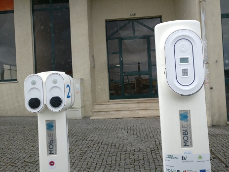

Julgo ser interessante criar este tópico para ir acompanhando o evoluir das reparações e upgrades dos postos da Mobi.e em todo o país.
À coisa de uns meses já se falava que alguns postos tinham sido reparados no norte do país, nunca vi evidências disso.
No final do mês passado, coloquei no facebook imagens com um posto em Vila Nova de Gaia que havia sido reparado, depois disso confirmei todos os restantantes postos em VNG. Excepto os postos da Prio/magnum Cap, tudo ficou funcional.
Principais alterações:
- Tomadas mennekes (acabaram as CEE;
- Teclados
- Ecrãs
- Postos não pedem PIN.
Depois disso foi surgindo informação de algumas cidades onde também já há postos reparados, embora não há certeza se foram todos ou não reparados.
Dessa forma poderiam ser aqui reportadas as cidades onde este processo já se iniciou. Do que sei temos as seguintes cidades:
Locais: (em 25.08.2017)
- VNG (todos os postos da EDP MOB)
- Porto
- Guarda
- Mangualde
- Viseu
- Lisboa (há relatos de upgrade num posto)
- Cascais (não estarão todos reparados)
- Viana do Castelo
- Castelo Branco
- Portalegre
- Évora

É muito animador olhar para o electromaps nas localidades onde já passou a reparação

Em Cascais também repararam vários, no Parque das Nações, foram quase todos reparados, excepto os que tinham 4 tomadas. Como são dos mais usados do país, quero acreditar que vão ser actualizados para os 22kW, daí não terem sido já reparados.

Em VNG os vermelhos são Magnum Cap.BrunoAlves Escreveu:É muito animador olhar para o electromaps nas localidades onde já passou a reparação
(ainda que muito rapidamente já pipoquem um ou outro vermelho lá pelo meio)
Esses em Cascais têm aquela informação do fundo ambiental?Fil Escreveu:Em Cascais também repararam vários, no Parque das Nações, foram quase todos reparados, excepto os que tinham 4 tomadas. Como são dos mais usados do país, quero acreditar que vão ser actualizados para os 22kW, daí não terem sido já reparados.

Não é totalmente verdade. No eletromaps o Posto do Sr. da Pedra aparece a vermelho e hoje passei pelo de São Félix da Marinha - VNG-00014 (antes de Espinho) e apresentava no ecrã a informação: "Em manutenção"... Não se compreende que dois postos intervencionados à poucas semanas já estejam assim!rimsilva Escreveu:Em VNG os vermelhos são Magnum Cap.

Não fui ver o electromaps quando criei o topico, algumas avarias será normal, nada garante que o electromaps não esteja errado.
O posto do sr.da pedra até fui eu a colocar a informação de não funcional depois de contactar a mobie. Nunca mais lá voltei, até e provável que já esteja a funcionar.
A informação "em manutenção" apareçe porque existe uma falha de comunicação do posto o que obrigado à deslocação de um técnico da EDP.
No entanto todos os postos já estiveram operacionais, actualizei e comentei quase todos, efectivamente encontrei problemas que reportei à Mobie. Deixei encontrar esses erros, agora vão aparecendo alguns em manutenção, mas têm sido resolvidos.
São situações momentâneas hoje avaria e amanhã está a funcionar, os da PRIO é que nada, estão "mortos" ...

Sim, Rimsilva, têm os mesmos autocolantes e não pedem pin.

Como previa o posto do Sr da Pedra, em VNG está a funcionar.

Então quando o posto apresenta a informação "em manutenção" não é preciso fazer nada (chatear a mobi.e)? É uma questão de dias até ser reparado por um técnico?
