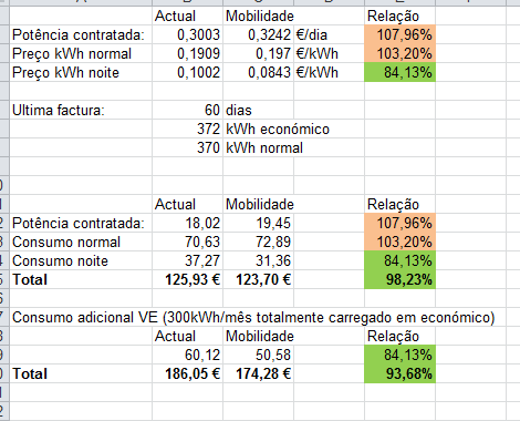

edit: já depois de ter colocado este post, fui comparar a tarifa proposta com a com a minha ultima factura. O tarifário carrega mais na potência contratada e no "normal", melhor no económico. Neste momento sem VE a comparação é quase ridícula, com VE a coisa torna-se obviamente mais simpática. Ainda assim... :?

Lá em casa não há gás e a factura da EDP já não é muito simpática :P A minha ultima factura são ~~700kWh de 2 meses com um perfil de utilização 50/50 entre o cheio e o vazio.
Mas sim, já me apontaram outras alternativas, muito mais em conta às da EDP.
O tarifário energy2move é o que usei para comparação ;)
