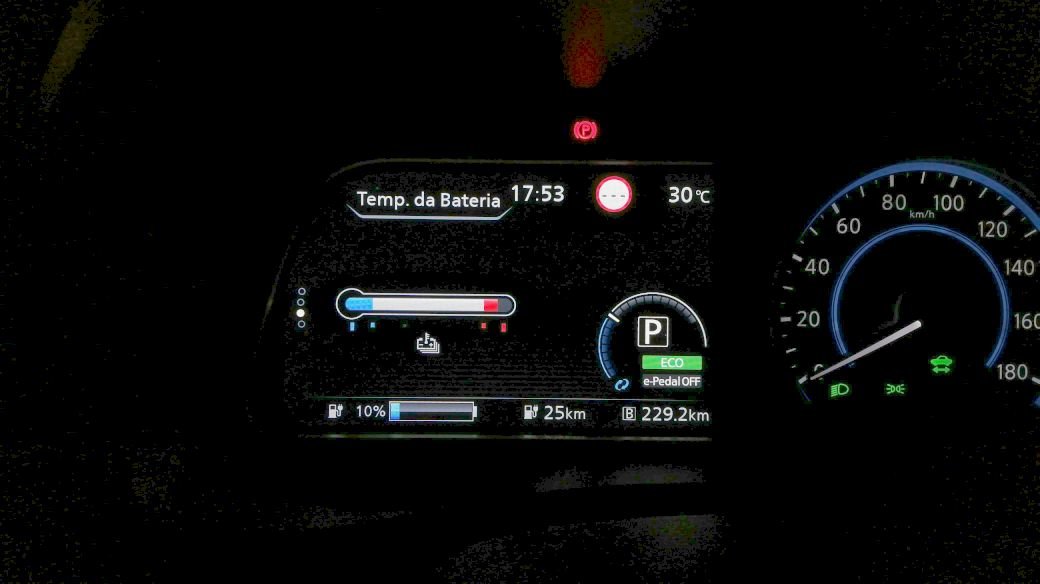

j4ck Escreveu:
05 set 2019, 13:06
Temp da bateria
Após esta experiência chego a conclusão que o Leaf foi desenhado para o propósito para qual eu o comprei, carro do dia a dia. Voltaria a fazer Porto/Lisboa/Porto mas porque faço essa viagem de longe a longe, a ultima vez foi a 4 anos. A falta de arrefecimento da bateria limita em muito o carro neste tipo de viagem.

reparaste que o carro já estava a limitar a potência?

FullElectric Escreveu:
06 set 2019, 00:08
j4ck, bom relato
Em nenhuma altura senti limitação na potência, essa foi a ultima foto que tirei, estava a porta da garagem de casa. O aviso amarelo de bateria baixa tinha aparecido a cerca de 500 metros antes de chegar, se era suposto perder potência com esse aviso não cheguei a sentir, talvez por estar a chegar e circular a velocidades <50km\h. Se tiver a referir a barra estar no vermelho, o regresso após a paragem no PCR de Pombal foi feito quase sempre com a temperatura da bateria no vermelho e o carro manteve os 110km\h.

Quando limita a potência, aparece um sinal de uma tartaruga e uma mensagem.
Re: Dicas para primeira Viagem que necessita PCR
Mensagem por pemifer » 06 set 2019, 10:32
Ainda à pouco tempo levei o meu ao vermelho e a tartaruga não apareceu.
No entanto dei conta que ao acelerar a 100% ele não respondeu como de costume. Limitou a potência.
Mas foi na situação de acelerar a 100%.
Está quase a fazer 1 ano que levei o meu Leaf anterior ao vermelho e neste aparece mesmo a tartaruga!

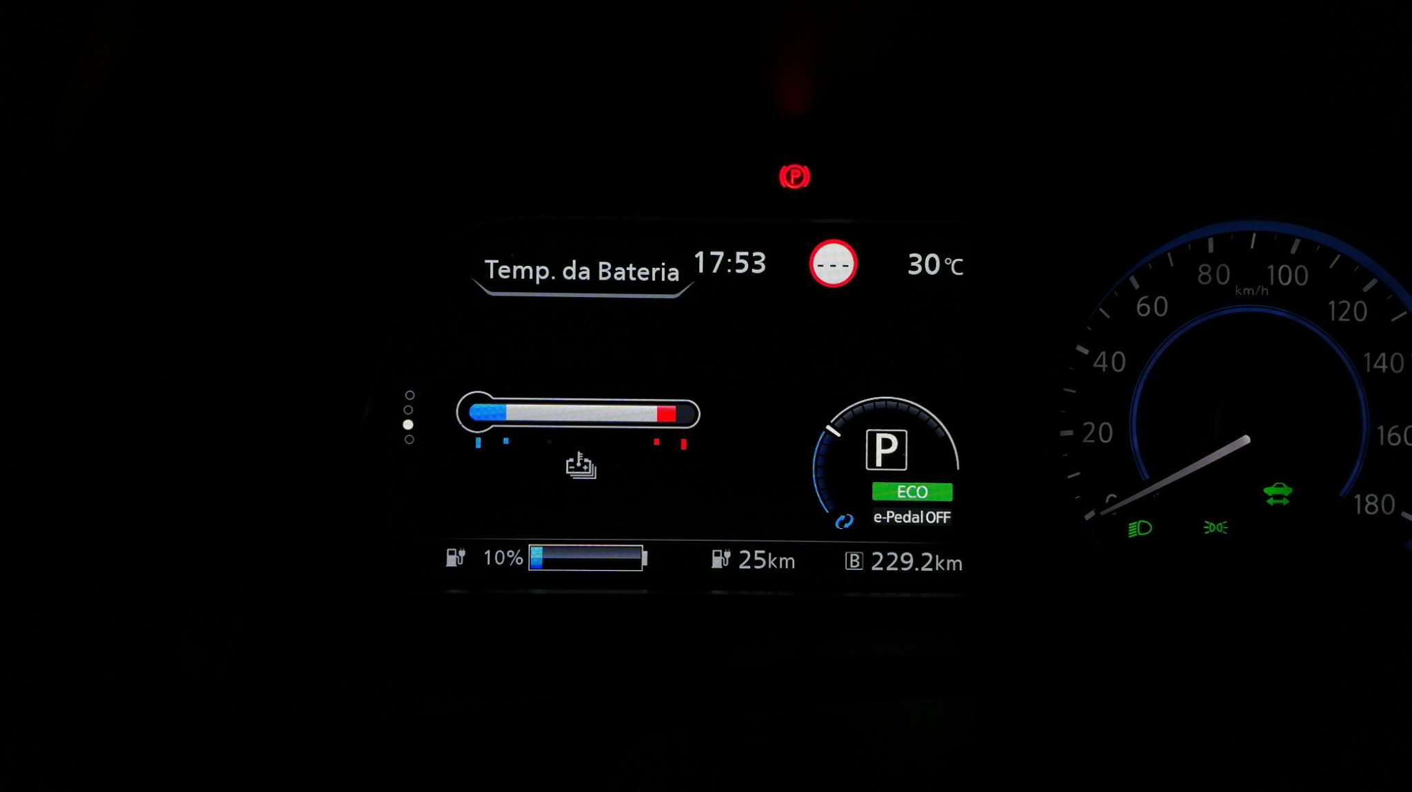

O carro já estava efectivamente a limitar a potência:
Imagem[/url]
Mesmo esta com muita % de bateria estava com a potência máxima limitada.
Tal como estava nas fotos do Pedro.

Mensagem por kony76 » 06 set 2019, 11:54
Bom pormenor.
Eu chegue a ter o carro no vermelho e não dar sinal nenhum. Até que, continuando a andar em autoestrada surge a mensagem e a tartaruga.
Antes de aparecer a tartaruga, apenas reparei que ía no vermelho, não reparei nesse pormenor da redução da potência.
viewtopic.php?f=84&t=7291&start=420
Então qual a diferença entre esse corte de potência sem qq aviso e quando aparece a tartaruga?

Bem visto!
Fiz um ajuste à claridade da imagem e realmente há tracinhos em falta na aceleração.

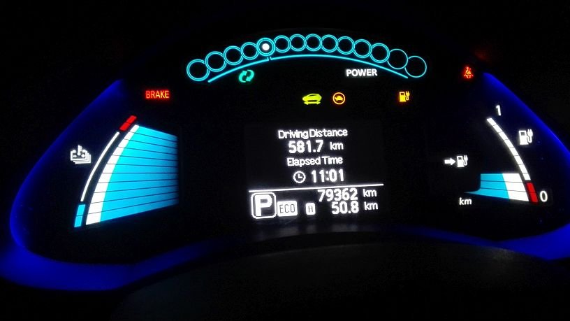

06 set 2019, 15:00
Bem visto!
E se vires a tua imagem do "velhinho" leaf 24 também tem o mesmo, as "bolinhas" simples em vez de estarem duplas.
