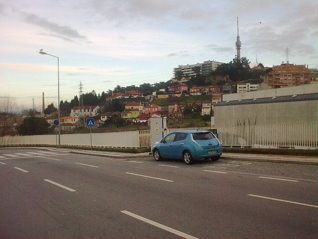

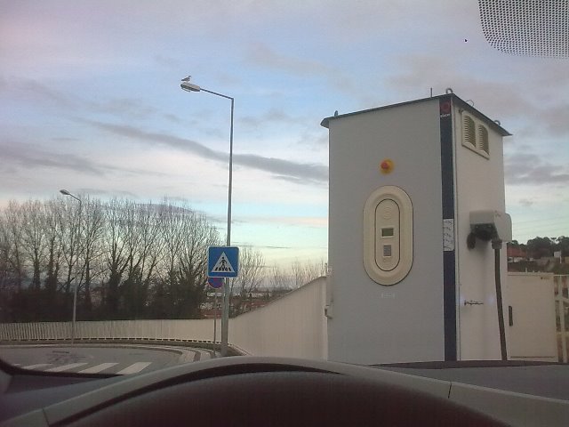

Hoje experimentei este em Gaia.
Mais uma "facadinha" no meu pack... :oops: :oops:
Última edição por VETL em 18 jun 2017, 16:32, editado 1 vez no total.
