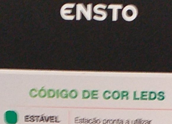

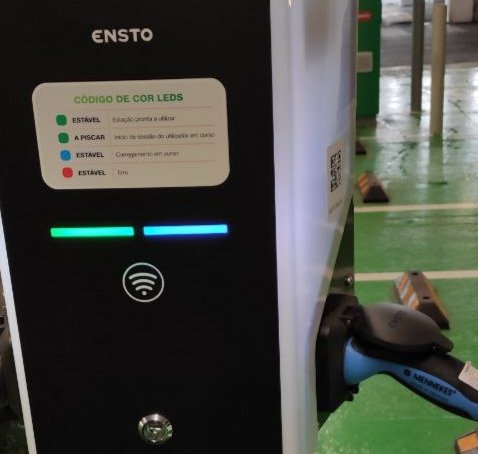

Os EVSE Continente que dá erro são os ENSTO têm dois Leds à frente vermelhos e verde, no meu caso só acende o vermelho de erro. Neste as type 2 de painel estão de lado.

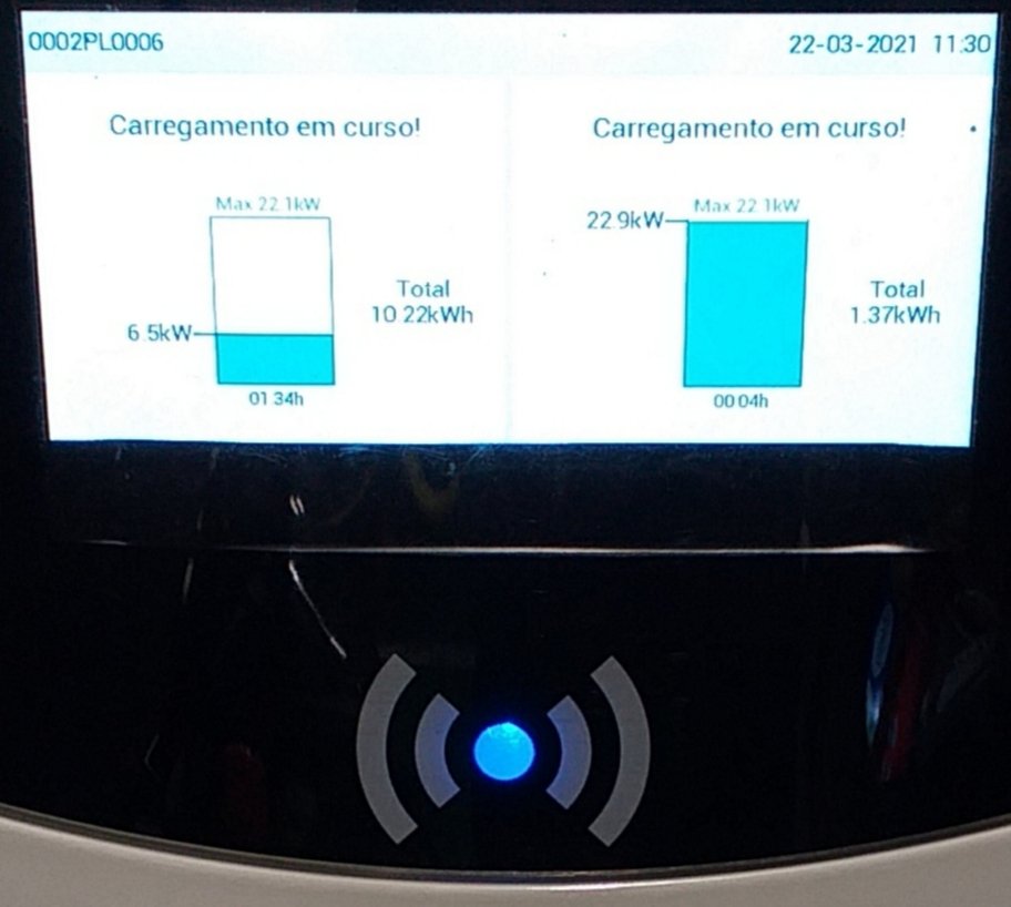

Hoje na Amadora testei com o modelo de EVSE que tem um ecrã frontal e indica a potência a carregar no momento; têm as type 2 de painel de.frente; e neste modelo consegui carregar. Azar que em Santo Amaro de Oeiras, Ralis, Alto do Lumiar eram todos de Leds à frente, ENSTO.
Em Carnaxide é do outro modelo mas o id estava kaput.
Neste dá erro:
Neste carrega:

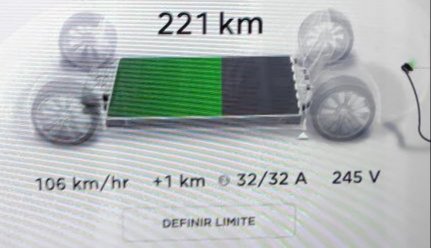

Update sobre carga nos ENSTO no Contimente
Pedi a um amigo o favor de ir testar um ENSTO ao Continente, Model S P85D também com Dual Charger.
Carga ocorreu sem problemas. No meu caso deve ser o meu cabo Evchargeking que começou a dar problemas por coincidência quando o usei nos ENSTO.

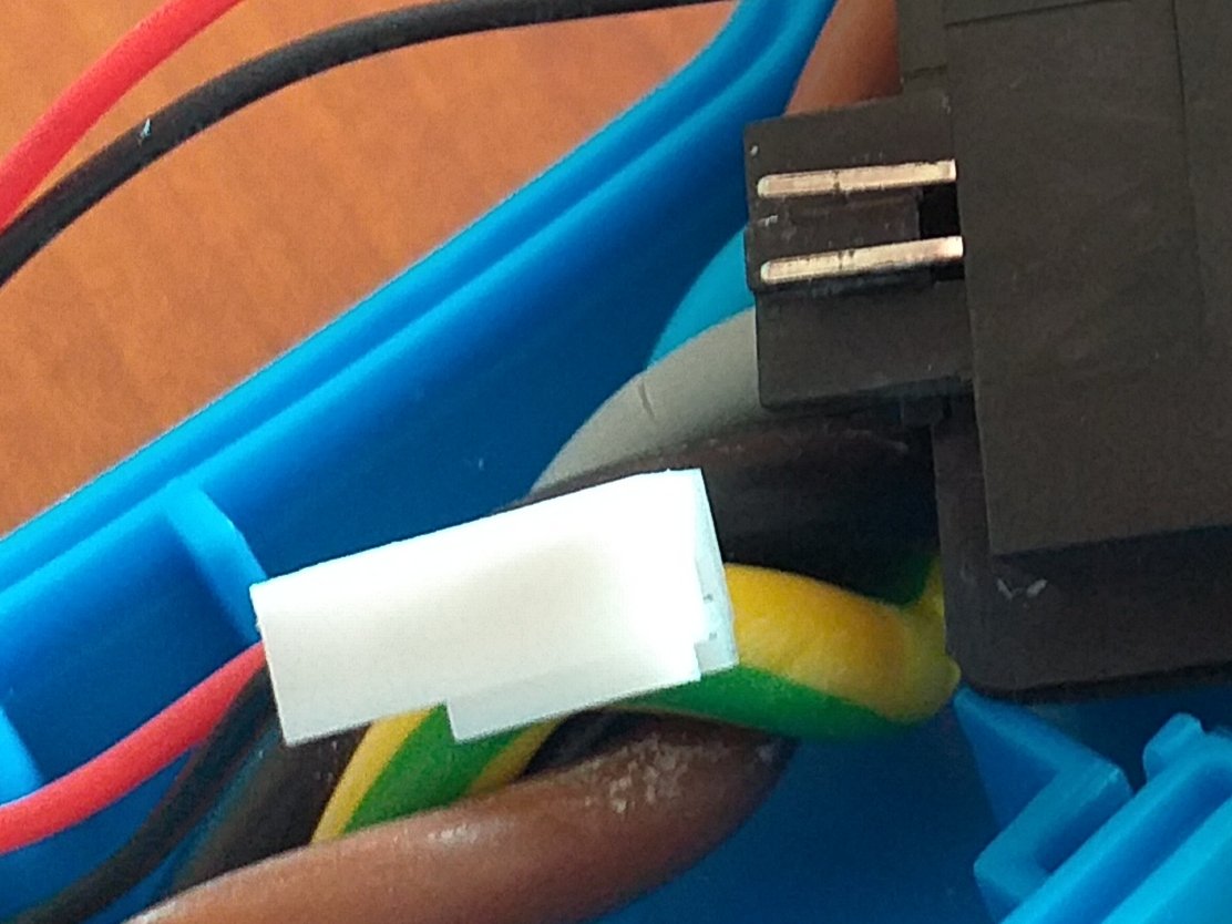

Para já o problema foi detectado, mau contacto que chegou a fazer circuito aberto entre PP e PE.
Limpo e religado, mais WD40, já faz os 220 ohm (on) e os 440 ohm (para desligar) entre PP e PE, na 2a testo nos ENSTO
