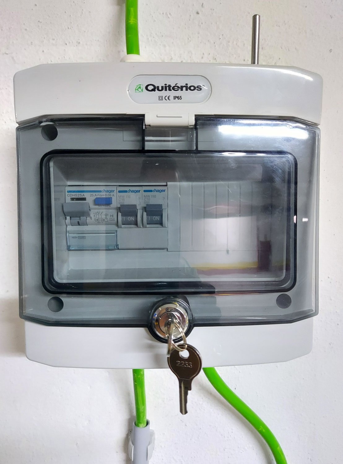

Um colega de trabalho partilhou comigo a instalação que fez na garagem dele e que lhe ficou por 250€, feita pelo electricista do condomínio:
Acho que fica uma solução engraçada, já que o disjuntor, contador e tomada ficam todos dentro da caixa com chave.
Só falta um disjuntor, que acaba por ser a parte mais barata de todo o conjunto, embora vá necessitar de um quadro ligeiramente maior.

Eh pá, desculpem a minha ignorância mas eu realmente percebo pouco de electricidade. Para mim o disjuntor era isto:
Então se isto não é o disjuntor é o quê? Os disjuntores são estas coisas?

pmeireles Escreveu:
08 nov 2021, 18:33
São todos disjuntores... o primeiro é um disjuntor diferencial e normalmente as pessoas referem-se a ele apenas como diferencial.
da net:
Este dispositivo compara a intensidade que entra no circuito com a intensidade que sai. Se tudo estiver correto, eles devem ser os mesmos e o interruptor deve permanecer fechado, permitindo a passagem de eletricidade. Se, por exemplo, entrássemos em contato com qualquer parte da instalação e sofrêssemos uma descarga, a intensidade de saída seria menor, ativando o interruptor que cortaria a corrente.
Deve-se notar que os diferenciais incorporam um botão de teste para verificar se eles estão funcionando corretamente. Dada sua importância na proteção da vida das pessoas, é muito importante que verifiquemos se ainda estão em perfeitas condições (apertando este botão) de vez em quando.
daí chamar-se diferencial
Os outros protegem contra correntes excessivas... por exemplo na tua tomada de 16A colocares um aparelho a consumir 20a
há muitos anos nem sequer montavam diferenciais, só disjuntores daqueles e antes só fusíveis (faz um efeito idêntico)

Pequena correcção: a primeira posição em ambos os quadros são Interruptores Diferenciais, apenas protegem contra correntes de fuga e não contra a carga excessiva no circuito. Daí um não fazer a vez do outro. :hand:
Existem efetivamente "Disjuntores Diferenciais" mas são bastante mais raros e caros. Equipam normalmente algumas wall box de origem dado que necessitam de menos espaço, agrupando a função. ;)
