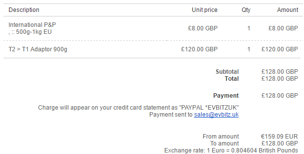

jbrendeiro Escreveu:Caro sosimple gostava de saber onde arranjou/fez o adaptador para PCR's que se vê na imagem?
EVBitz: Type 2 to Type 1 Adapter
jbrendeiro Escreveu:E custo?
Cerca de €160.00 com portes incluídos.
jbrendeiro Escreveu:Tem furo para cadeado?
Tem e vem com um incluído.

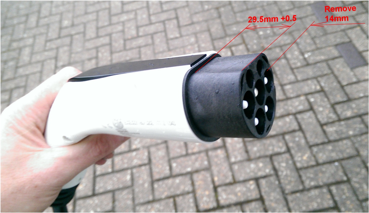

Essiemme Escreveu:O cabo "Manecas" que já temos para o LEAF não funciona na mangueira AC dos PCRs ?
Talc omo está não. Mas podes cortar 14mm do plástico da ficha tipo 2 e passa a dar.
Obviamente, a ficha deixa de dar para trancar nos postos de carga.
