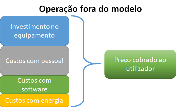

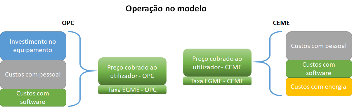

Mensagem por BrunoAlves » 24 jun 2022, 14:51
Talvez com um esquema se consiga fazer passar melhor a mensagem
Postos operados fora do modelo têm, simplificando, a seguinte estrutura de custos que chega ao utilizador
Postos operados no modelo têm, simplificando, a seguinte estrutura de custos que chega ao utilizador
À parte de existirem 2 entidades, 2 estruturas que têm custos que são sempre pagos pelo utilizador, há ainda as questões da energia que o rnlcarlovse estava a referir. As regras de TAR e custos da energia são MUITO diferentes em grandes fornecimentos e na forma "residencial" como os CEME operam.
Portanto se olharmos para aquele esquema, mesmo que do lado do Continente se retire o "rectângulo da energia", ele vai ser substituído por mais parcelas. E mesmo só a parcela da energia que passa para o CEME, é maior do que era originalmente no Continente.
Estamos a falar do Continente, mas há outros exemplos. A EVIO é um CEME que neste momento vende apenas a energia a 35cts/kWh na rede pública (faltando as outras componentes associadas à energia). A EVIO tem postos privados fora da rede pública mais baratos que os do Continente, outros a preços não tão simpáticos (deve depender das condições no local de instalação).
