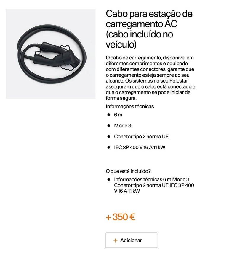

...Não, não há confusão.
Ao que parece, existem 2 “part numbers” da Polestar para o cabo “Tipo2/Tipo2”, um de 16A e outro de 32A.
Acontece que é precisamente o de 16A trifásico que está listado como incluído na compra do carro o que, como disse o Nonnus, será bastante limitativo.
Isto parece ser comum, com toda a gente a queixar-se. Alguns mercados, por vezes mas nem sempre, têm tido o cabo de 32A incluído, mas, a fazer fé no site Português, em princípio não irei ter essa sorte.
Bem sei que os carregamentos em PCN serão residuais, mas convinha que, quando precisasse, tivesse um cabo que me permitisse usufruir de uma valor de potência de carregamento mais próximo dos 11kW limite do carro.
Assumo que os PCN de corrente alternada sejam monofásicos, certo?
Assim sendo, parece que a primeira coisa que terei que fazer, será adquirir um cabo Mannekes, monofásico, de 32A. (sempre são mais baratos do que os trifásicos).
Claro está, irei aplicar um bocadinho de pressão na Polestar PT sobre esta questão mas temo que os cabos venham em “bulk” da China, sem opção.
