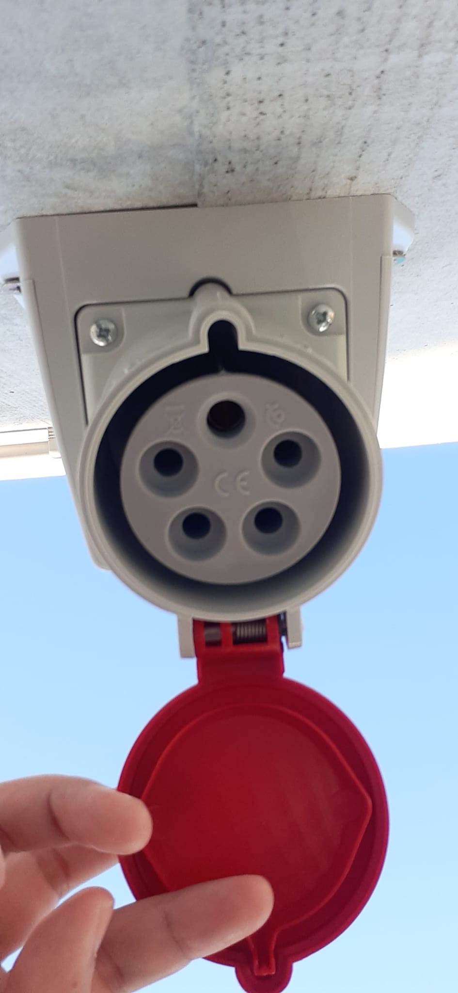

Já agora alguém pode dar uma ajuda, no meu local de trabalho tenho uma ficha Trifasica como está na imagem. Contudo, não sei que cabo posso usar para conseguir aproveitar esta eletricidade.
Obrigado a todos.
Obrigado a todos.

Se o carro suportar carregamento trifásico, o ideal mesmo seria comprar um EVSE trifásico. Isso era o ideal.
Não tendo, precisas de um adap CEE16 trifásico para shucko. Não sei se há disso no mercado, mas nunca casa de material eléctrico devem fazer-te um sem problema
Obrigado a todos.
