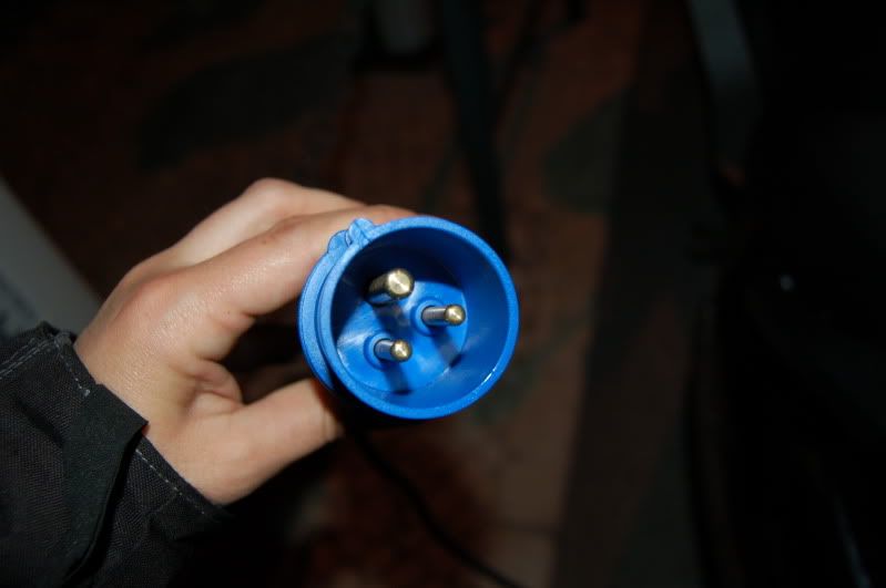

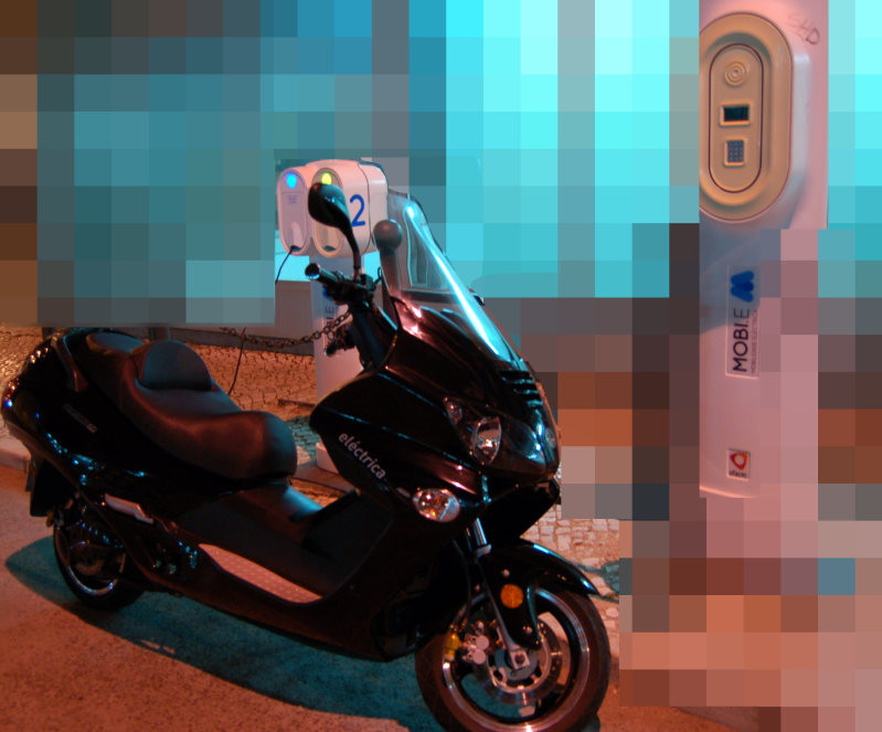

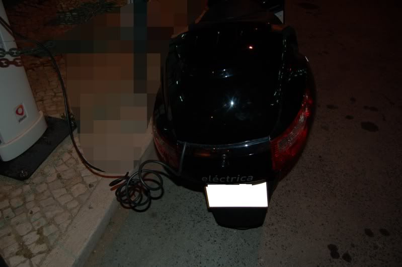

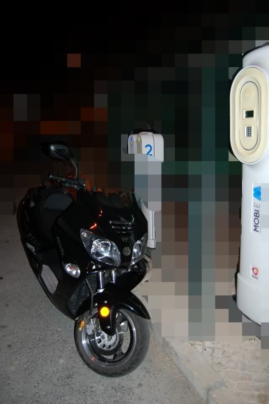

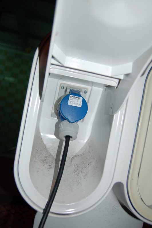

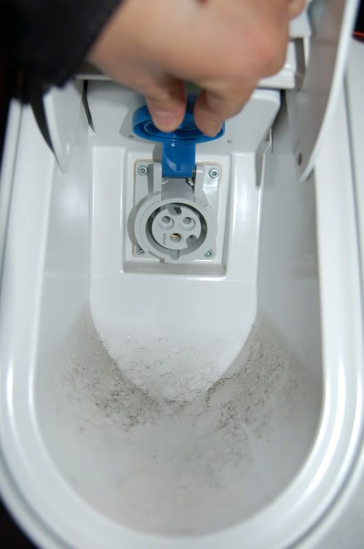

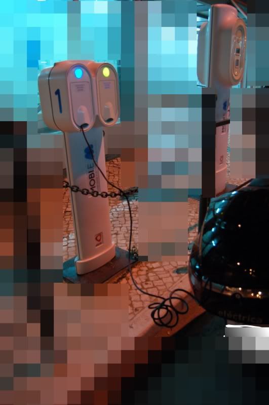

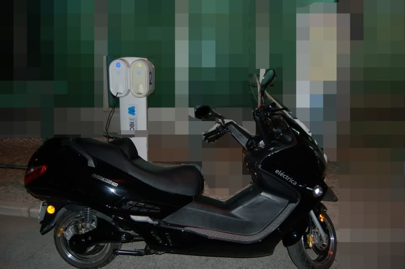

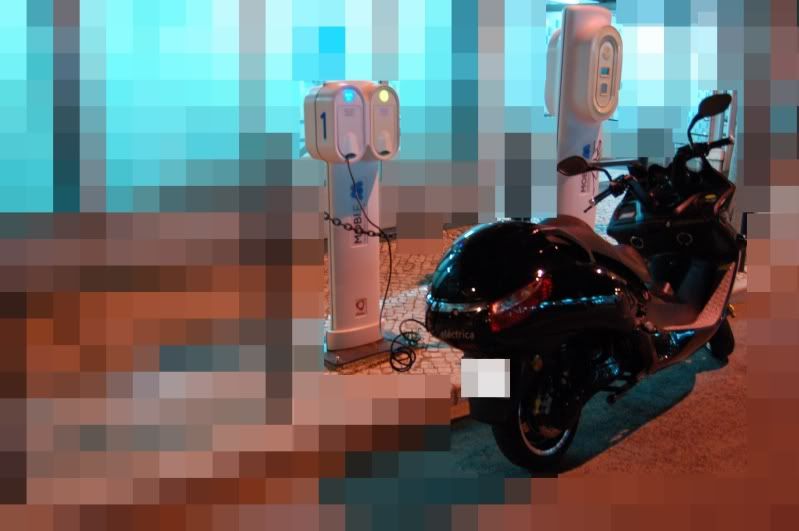

Excelentes imagens, totalmente esclarecedoras sobre o que constitui um satélite Mobi.e
Não é estranho a mota carregar
Nesta fase os postos da rede pública são Modo1, com tomada monofásica refº 60309, com fase, neutro e terra, vulgarmente conhecida como tomada CEE.
Estes postos carregam pequenos veículos directamente (Modo1) sendo necessário usar o adaptador com linha piloto para carregar todos os VEs que sejam modo3, como o LEAF e todos os outros de última geração.
Esta forma de carregamento com adaptador é denominada modo 2.
Confuso? espero que não. Talvez um pouco chato

Pergunta de leigo.
Com um cabo como o das fotos ligado a um carregador de 10A do veículo e ao ponto mobi.e excede os 10A?
Não é o carregador que só pede o que precisa?
"De que vale conquistar o mundo se nos perdermos pelo caminho"
Montada: Energica Ego / Brammo Empulse R / Scutum / Vectrix / Predator
- Mensagens: 9890
Re: Carta dirigida à Mobie
Se o carregador for de 10A, é isso que ele vai gastar. Os 20A que o vago falou são o valor máximo que o posto pode fornecer. Quem define a corrente é sempre a carga, o posto apenas pode limitar esse valor.Seal Escreveu:Pergunta de leigo.
