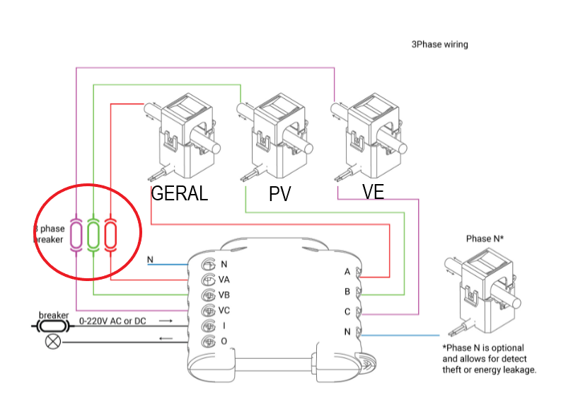

Duvidas de instalação:
O o para que serve?
O i é a alimentação, que tipo de fusível devo usar ? Estava a pensar puxar uma fase de um disjuntor da iluminação que pouco use para alimentar o Shelly.
O VA/VB/VC não estou a ver como faço estas ligações nem que fusíveis usar ?
Ainda não encontrei nenhum vídeo de instalação. Alguma sugestão?
O o para que serve?

Estas a ver mal, a alimentação do shelly é feito nas fases Va Vb Vc, se tiveres trifásico ligas cada uma das fases se tiveres monofasico ligas a mesma fase nos 3 pontos, com podes ver neste diagrama:
as ligações I + O é o relé, que funciona com "contacto seco", ou seja, colocas qualquer sinal no terminal "I" e quando ligas o relé esse sinal está disponivel no terminal "O"
Tens lá um esquema para geral + fotovoltaico em principio ele deve fazer a conta do consumo na APP
O breaker que é referido nas ligações são as proteções que deves colocar no medidor, podes p/ex adicionar um disjuntor dedicado para o medidor ou derivar de um barramento disponivel, etc...
Ja compraste o shelly?

Ainda não comprei, mas tenho me despachar pois já tenho as tubagens prontas para receber cabo e queria acabar a obra.
O esquema que coloquei foi com base no esquema de geral + PV e adicionei o VE, dai eu dizer que não percebo como ligo o VA/B/C.
