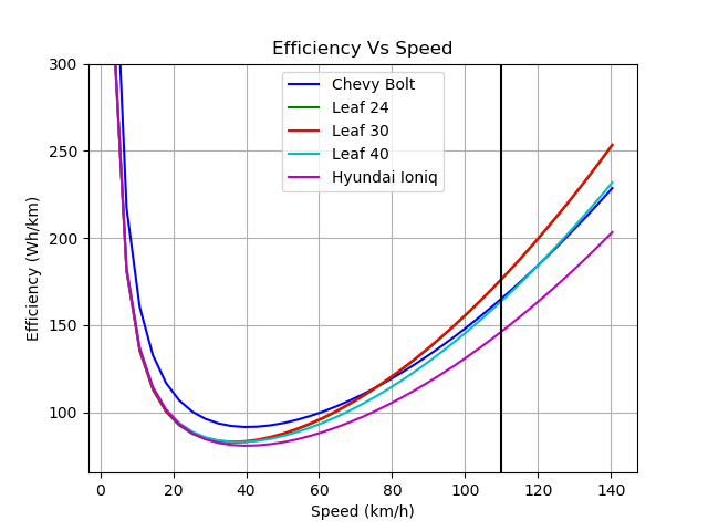

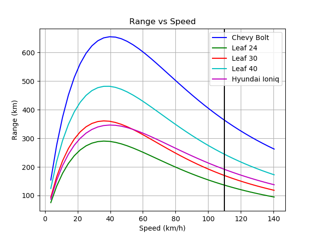

Após uns envios por mail, com a ajuda do migle, de alguns logs do LS, o jason (programador do abrp) construiu dois modelos analíticos:
- autonomia vs velocidade:
- eficiência vs velocidade:
(aqui comparados ao Bolt e Ioniq):
O que resulta em:
• Leaf 24 - Ref Cons at 110km/h = 176 = 136km range
• Leaf 30 - Ref Cons at 110km/h = 177 = 170km range
• Leaf 40 - Ref Cons at 110km/h = 164 = 244km range
Estas autonomias são o modelo "em bruto", acrescentando cerca de 10% de margem de erro, por precaução, os dados que vão ser usados pelo abrp vão ser:
• Leaf 24 - Ref Cons at 110km/h = 194 = 122km range
• Leaf 30 - Ref Cons at 110km/h = 195 = 153km range
• Leaf 40 - Ref Cons at 110km/h = 180 = 220km range
A mim parecem-me dados realistas, quem tenha mais experiência pode opinar, sff!
Estes são os dados que serão utilizados pelo ABRP até que se consigam mais dados para melhorar o modelo.
O post seguinte tentará explicar como quem quiser, poderá ajudar ;)

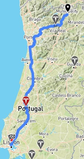

Não sei se alguma vez testaram o ABRP, mas o output final, que o migle explicou no início, e que me parece que mais nenhuma ferramenta, faz é este:
exemploTesla 2.jpg (46.89 KiB) Visto 6082 vezes
Faz as contas completas para o total da viagem, incluindo onde é preciso carregar, quanto tempo, e quanto tempo demora a viagem toda...
