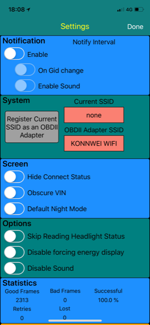

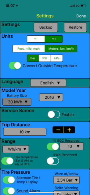

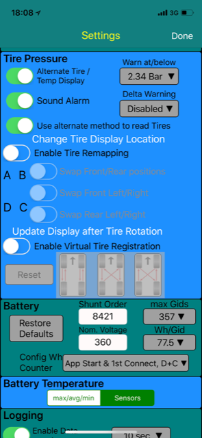

migle Escreveu:
17 set 2018, 16:41
Há algum sítio no LS onde possamos seleccionar as coisas que queremos loggar?
Ecrã de definições do LeafSpy:
Re: A Better Routeplanner (ABRP)
Mensagem por Apr » 17 set 2018, 18:45
Os dados vão todos de 1 vez em cada mensagem. Podem ser filtrados no servidor.
Mas em vez de estar a enviar assim os dados o LS também gera um ficheiro CSV com ainda mais dados. esses podem ser filtrados antes de ser enviados.
Esta funcionalidade de "server" é mais para gerar paginas em tempo real como dados de viagens.
