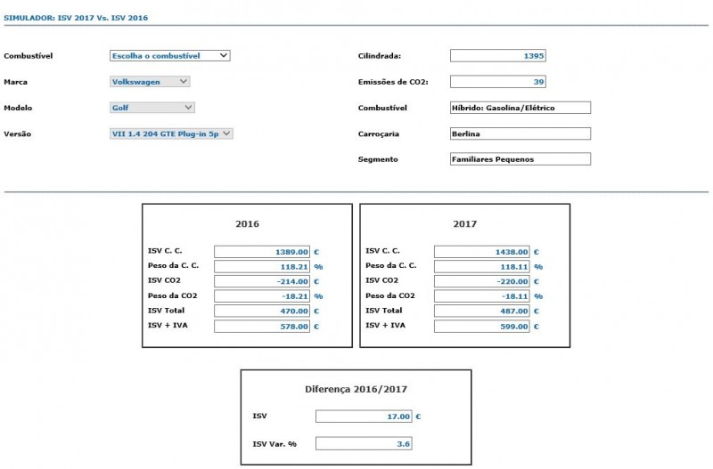

Pelo o que eu entendi do que está planeado para 2017, qualquer pessoa que comprar um Golf GTE pagará o preço base + o valor dos extras + despesas de legalização e transporte + IVA. Nem mais um tostão! De ISV pagará 0 (zero).Inix Escreveu:Tens razão, eu estava a fazer as contas para os "híbridos não plug-in" (existe uma diferença de Taxa intermédia de 60% para 25%).MINInDalila Escreveu: Mais uma vez não percebo de onde vem esta informação relativamente a 2016...
Assim, será necessário substituir os 705,08€ por 293,78€ e refazer os cálculos.

Tens a certeza que entendeste isso?MINInDalila Escreveu:Pelo o que eu entendi do que está planeado para 2017, qualquer pessoa que comprar um Golf GTE pagará o preço base + o valor dos extras + despesas de legalização e transporte + IVA. Nem mais um tostão! De ISV pagará 0 (zero).Inix Escreveu:Tens razão, eu estava a fazer as contas para os "híbridos não plug-in" (existe uma diferença de Taxa intermédia de 60% para 25%).MINInDalila Escreveu: Mais uma vez não percebo de onde vem esta informação relativamente a 2016...
Não queres dar uma revisão?

Eu não disse que ia ser assim! Disse que pelo que entendi do que está planeado para 2017, vai ser isto! Se estiver errado gostaria que me indicassem onde é que estou a errar, tal como fiz para corrigir os vossos posts!VETL Escreveu:Tens a certeza que entendeste isso?

Então explica-me primeiro como é que um híbrido Plug-in pagará zero de ISV.MINInDalila Escreveu:Eu não disse que ia ser assim! Disse que pelo que entendi do que está planeado para 2017, vai ser isto! Se estiver errado gostaria que me indicassem onde é que estou a errar, tal como fiz para corrigir os vossos posts!VETL Escreveu:Tens a certeza que entendeste isso?

Como ainda não há simulador, baseei-me nisto
http://impostosobreveiculos.info/tabela ... -isv-2017/
Aqui vai.
1395 cc x 4,99€ = 6961,05€
6961,05 - 5523,55 = 1437,55€ (componente cilindrada tabela A)
39 g/km x 4,12€ = 160,68€
160,68 - 381,1 = -220,42€ (componete ambiental tabela A)
1437,55 - 220,42 = 1217,13€ (plug-in tem taxa reduzida de 25%) -> 304,28€
Em 2017, quem comprar um plug-in, beneficia de uma redução do ISV até 562,5€.
Logo 304,28 - 562,5 = -258,22 -> 0
Está a escapar-me algo?

Isso até pode ser verdade mas não consigo assimilar por manifesta falta de lógica.
No simulador da ANECRA lançado para verificar o efeito do OE2017, esse carro dá 487€ de ISV (599€ com IVA): http://www.anecra.pt/gabecono/p067.aspx

Para mim, isso é porque o estão a considerar híbrido mas não um plug-in... Como vê aí, a diferença de 2016 para 2017 no ISV são 17€. Eu acabei de seguir o processo de legalização de um plug-in e garanto-lhe que os valores corretos são os que lhe mostrei naquela captura de ecrã que postei mais acima! Mas admitamos (por absurdo) que venha a ter esse ISV (487€), acabará por pagar zero assim que se aplicar o incentivo ao consumo dos plug-in!VETL Escreveu:Isso até pode ser verdade mas não consigo assimilar por manifesta falta de lógica.
