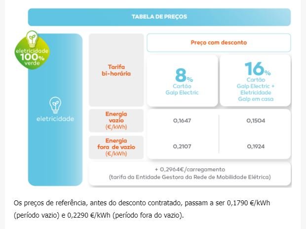

Mensagem por rjspedition » 23 dez 2021, 20:25
Galp Electric:
