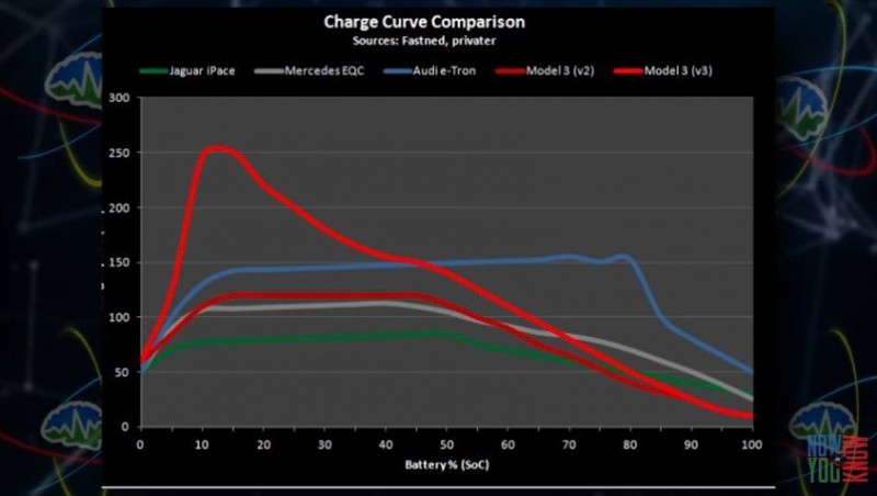

Vejam a curva de carga do Audi a azul, completamente diferente do resto dos outros EV's. Os autores do video referem que há o receio de ter sido uma decisão administrativa ter o pack de baterias a carregar a 150kW até cerca de 80%, e que com isso a longevidade da bateria seja comprometida.
Quem tiver interesse num carro destes terá que analisar com cuidado este aspeto. Afinal de contas a Audi não percebe nada de EV's reais, apenas ficticios.

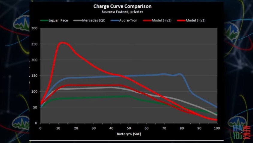

Mas segundo a audi eles só usam 84kW da bateria de 95kW. deve ser essa folga que lhes permite.

Se pesquisares uma curva de carga de um Tesla P100 não difere muito das do gráfico acima para os outros EV, que começa nos 120kW e nos 75% já só puxa 65kW. O e-tron publicita para um pack semelhante carga de 150kW dos 0 aos 80%.
Aquela curva de carga o e-tron não parece normal, e não ponho de parte que o erro possa ser no proprio gráfico.
