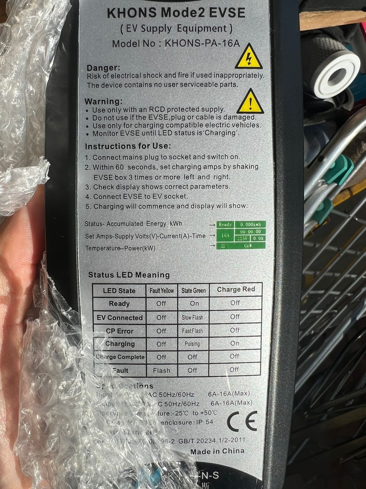

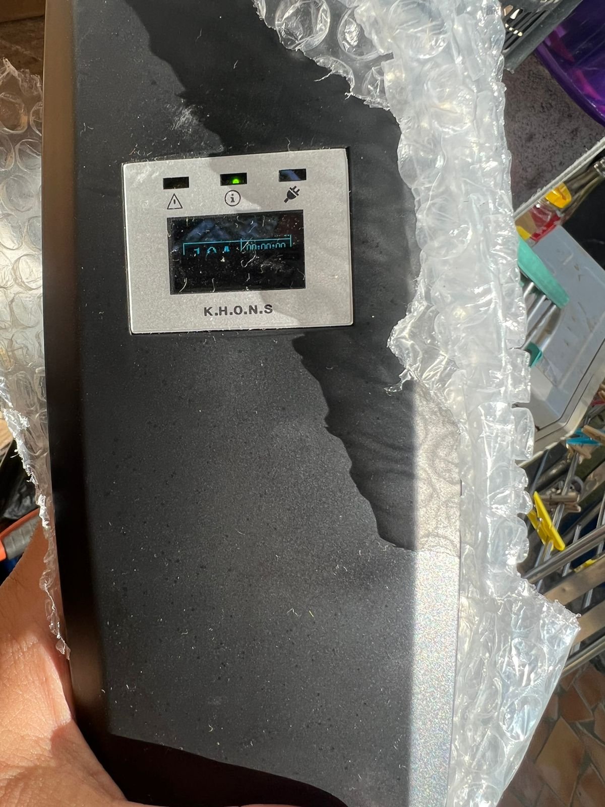

Bom dia,
Eu estou com um Nissan Leaf 2022 com 1.000km. Percebi que o carregador original tem capacidade para 16A, mas ele só carrega em 8A ou 10A, eu não sei como configurar o carro ou o carregador para que ele utilize a potencia máxima e seja mais rápido.
"Informação nova: Aprendi que temos que balançar o carregador nos primeiros 60 segundos para trocar a potencia, mas no meu caso só fica 08A e 10A, não tem a opção 16A"
Outra questão é sobre os carregadores AC de 32A, eles possuem um botão onde eu configuro a potência de carregamento entre 8A, 10A, 16A, 32A, nesse caso, o carro vai aceitar essa capacidade de 32A?
Seguem as fotos do carregador.
Obrigado a todos!
