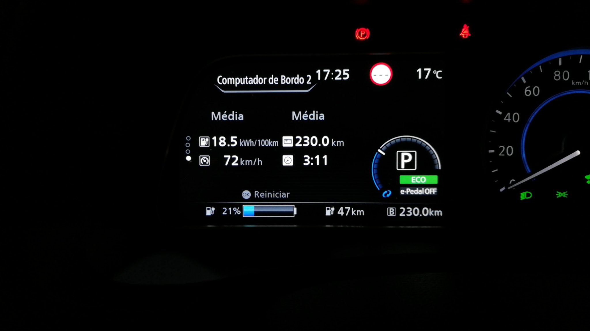

Lisboa - Entroncamento - Lisboa, pela A1, na A1 sempre a 120km/h com aquecimento ligado, 2 adultos e 2 crianças.
Mas aqui o aquecimento pouco efeito deveria ir a fazer, dado a temperatura exterior ser de 17Graus.
Mas seja como for é uma média muito boa para 120km/h e carro cheio.

Mensagem por pemifer » 24 jan 2020, 16:23
kony76 Escreveu:
23 jan 2020, 11:49
A temperatura indicada é a da minha garagem. Durante a viagem esteve bem menos.
