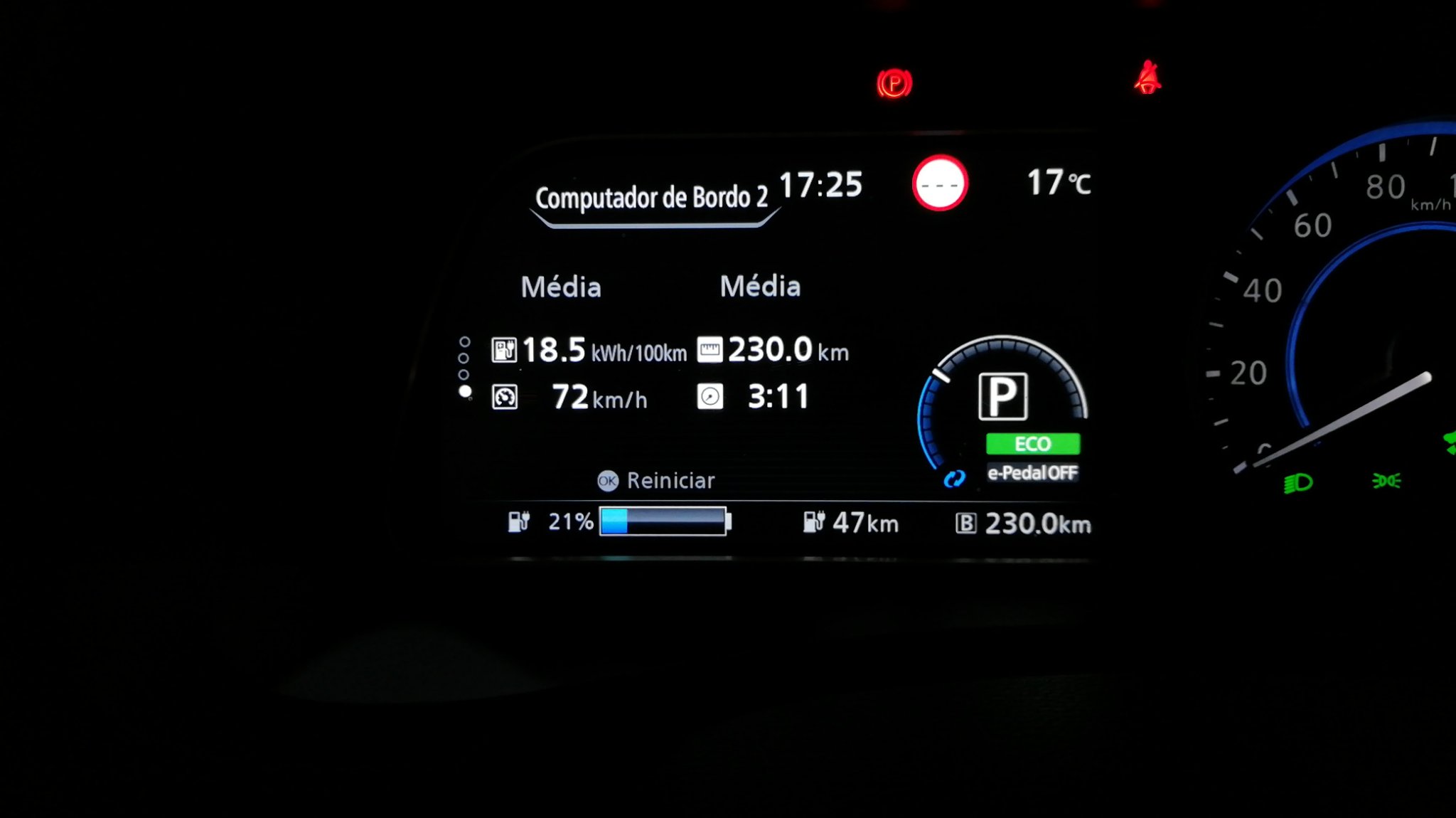

Lisboa - Entroncamento - Lisboa, pela A1, na A1 sempre a 120km/h com aquecimento ligado, 2 adultos e 2 crianças.
Mas aqui o aquecimento pouco efeito deveria ir a fazer, dado a temperatura exterior ser de 17Graus.
Mas seja como for é uma média muito boa para 120km/h e carro cheio.
A temperatura indicada é a da minha garagem. Durante a viagem esteve bem menos.
