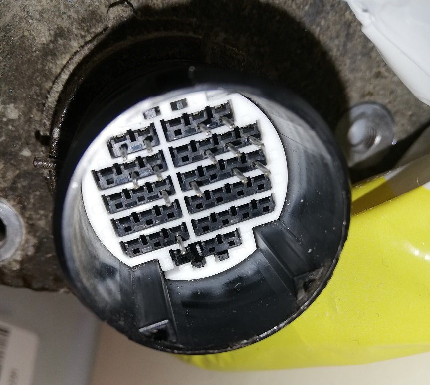

Ontem aprendi que dava para verificar o estado de uma bateria leaf fora do carro, quem precisar veja os passos na descrição do video

Boas,
Tenho falado com @electromatrix, que tem falado contigo.
Estávamos a trocar umas ideias e surgiu-me a questão.
Até que ponto esses valores estão corretos e podes confiar nessa informação?
O leafSpy reporta 102% de SOH, o meu carro em novo o LeafSpy reportava 101%. Como compraste essa bateria em segunda mão, acho muito difícil ter os 100% de capacidade. A única hipótese foi teres comprado uma bateria substituída a pouco tempo, o que era uma sorte do caraças, ainda mais pelo preço que deste
