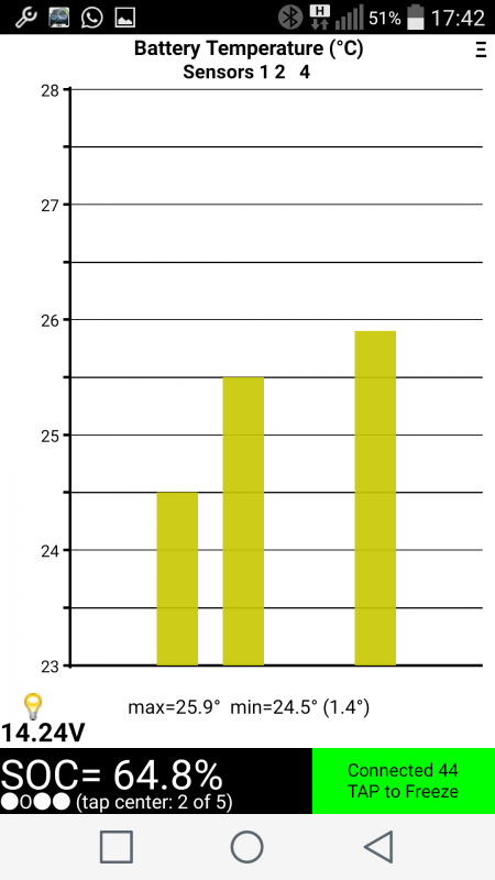

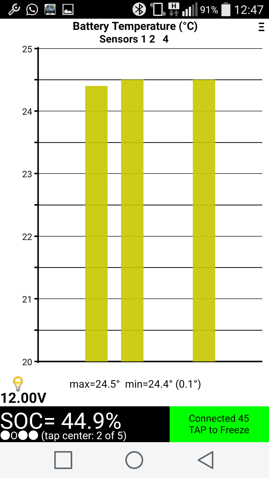

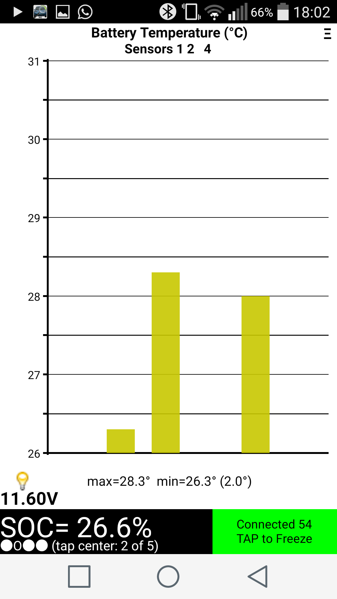

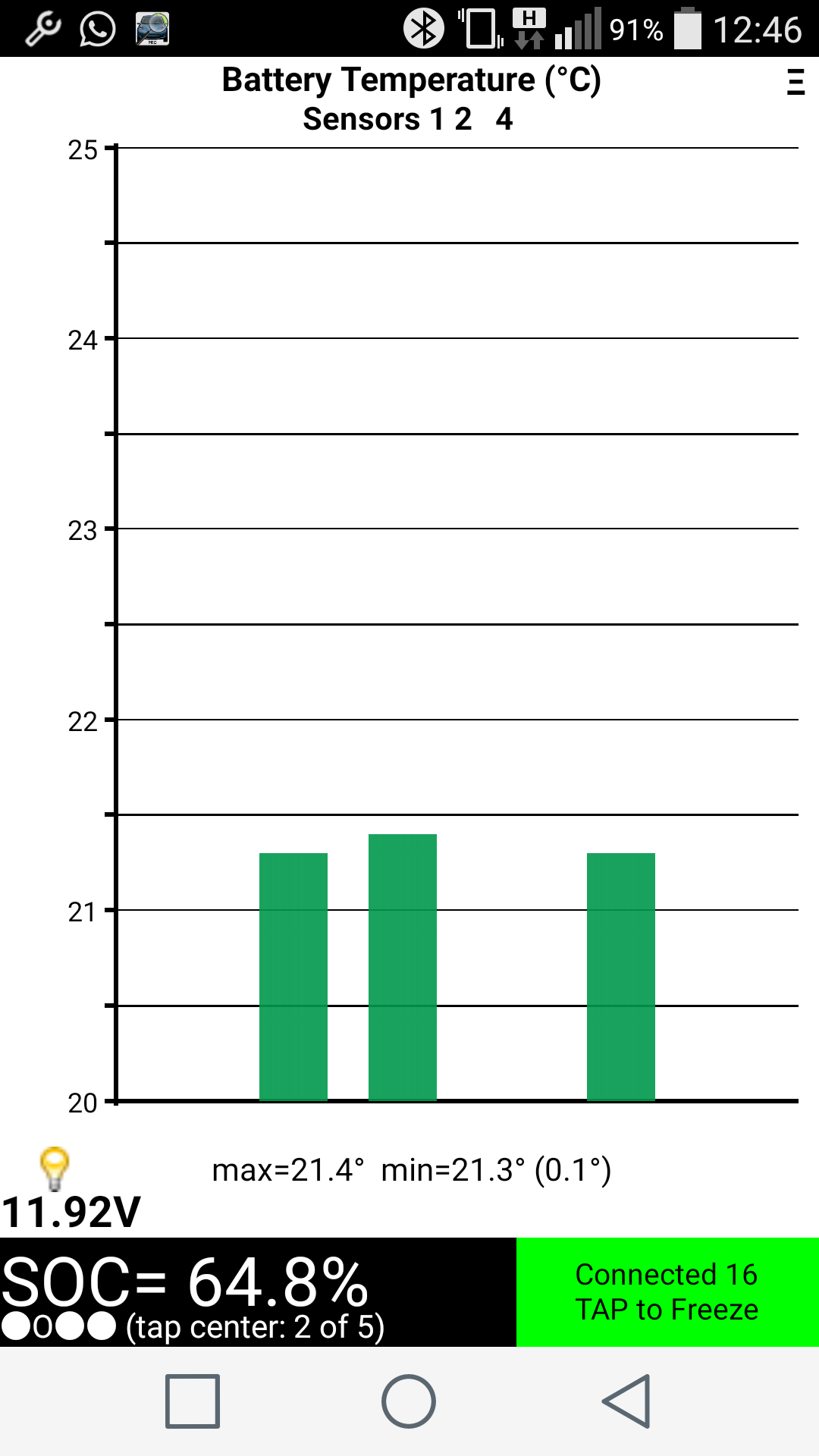

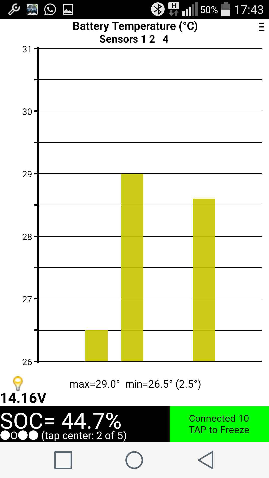

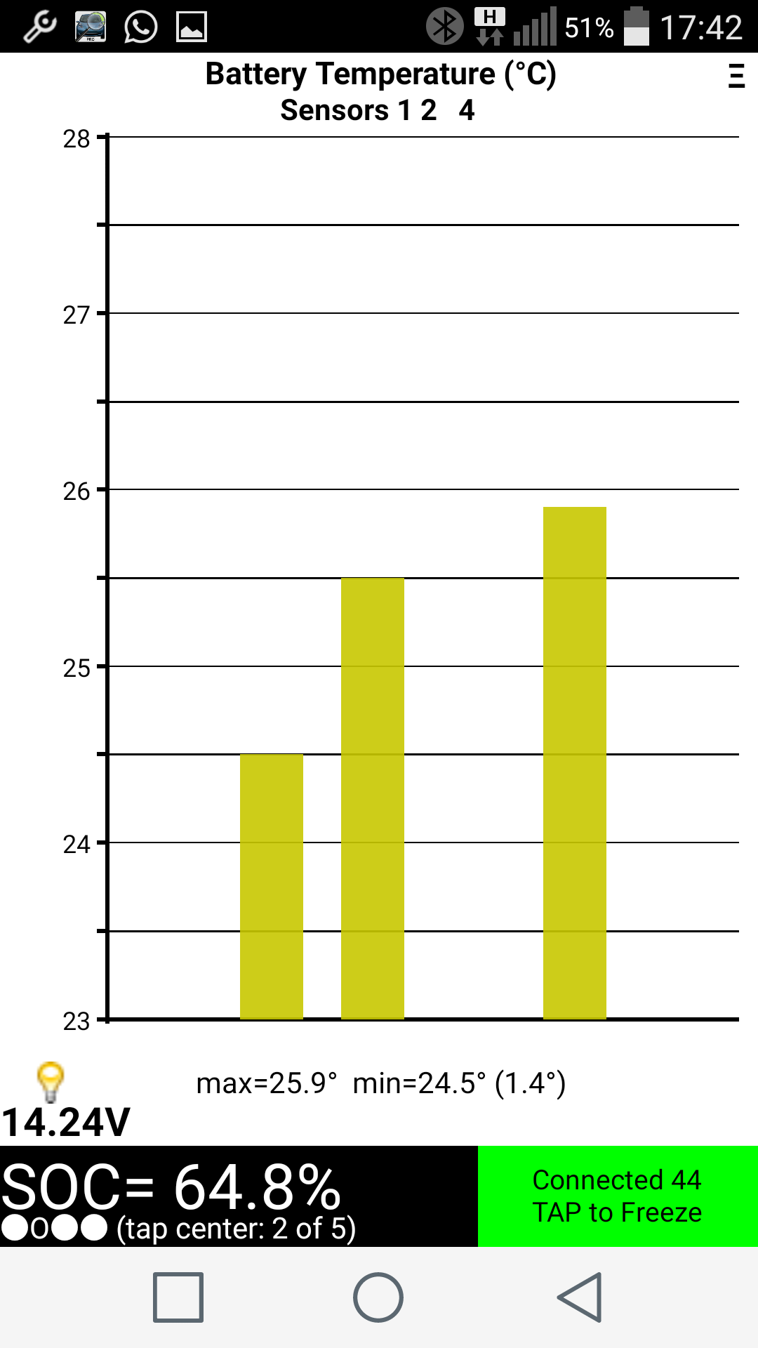

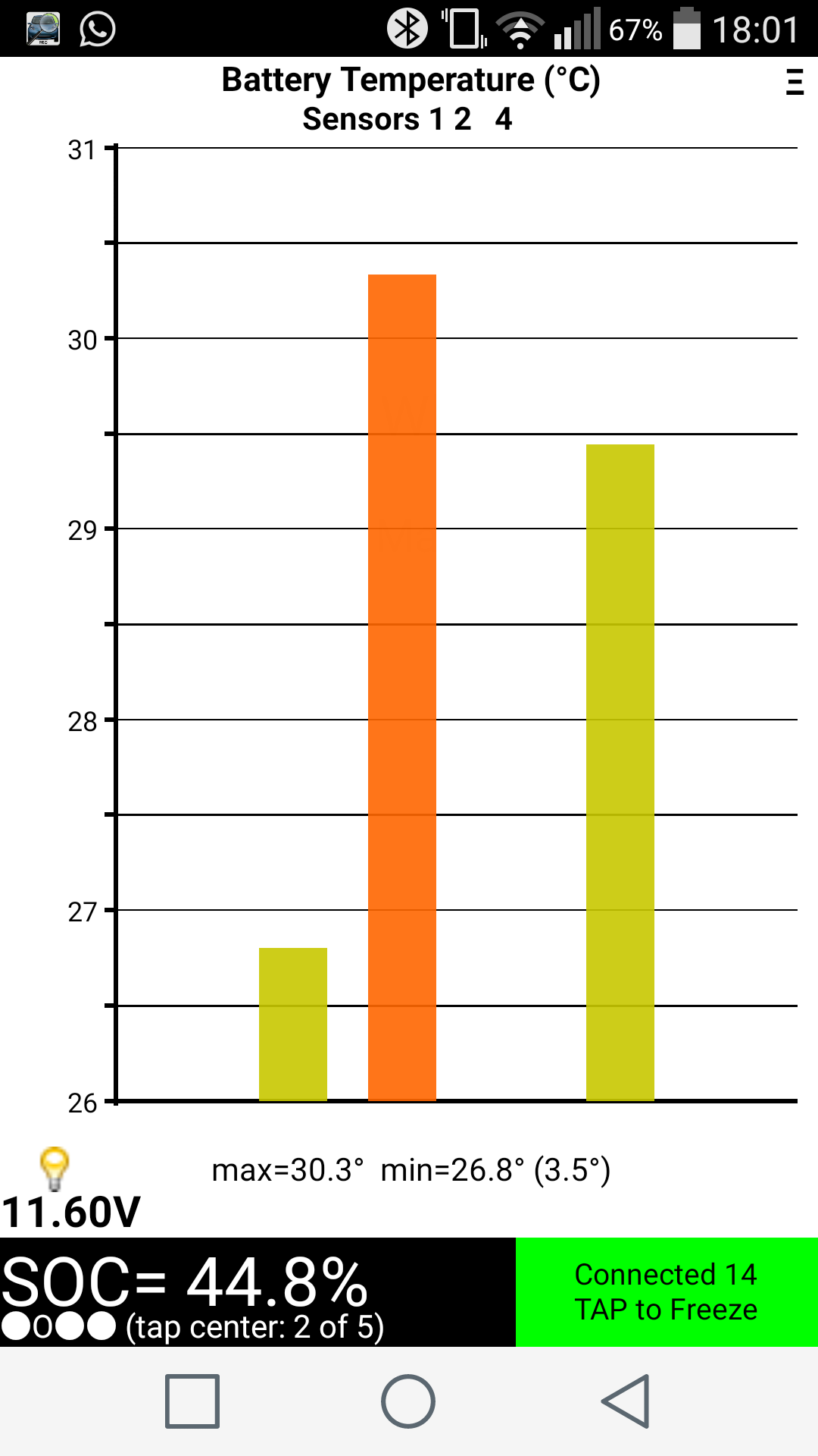

Para tentar perceber se a cor do carro influencia o aumento da temperatura da bateria, procedi a um teste que consistiu em colocar 2 leafs ao sol no mesmo local e ao mesmo tempo durante várias horas.
Um é branco e outro cinza rato (quase preto 8-) )
Foram colocados ao sol às 12h47 e o teste acabou às 17h43.
O branco iniciou o teste com uma temperatura superior porque andou de manhã.
Temperatura inicial do cinza
Temperatura final do cinza
Temperatura final do cinza.
Temperatura inicial do branco
Temperatura final do branco
Constata-se que o Cinza aumentou 4,5ºC no sensor max. e que o branco aumentou 5ºc
No sensor min, o cinza aumentou 3,2ºc e o branco aumentou 2,1 ºc
Quando tiver a oportunidade farei um teste com ambos à mesma temperatura de início.

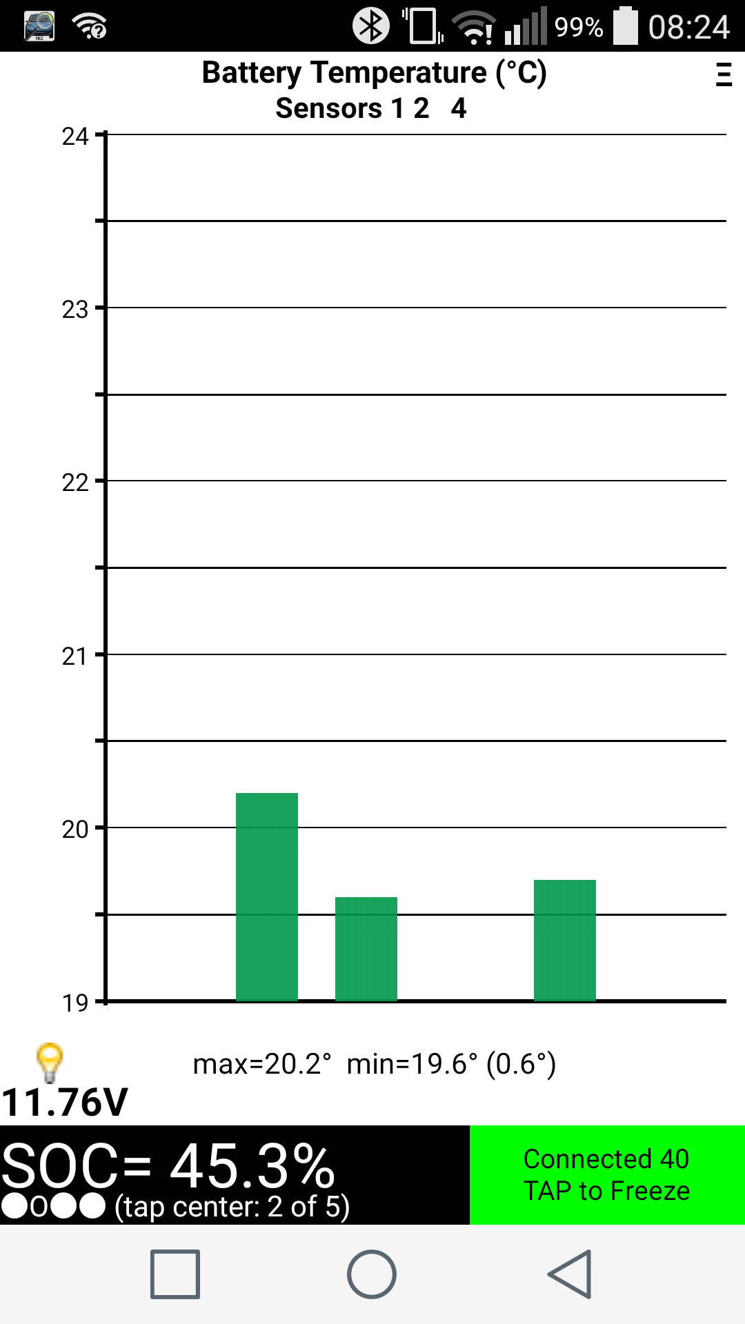

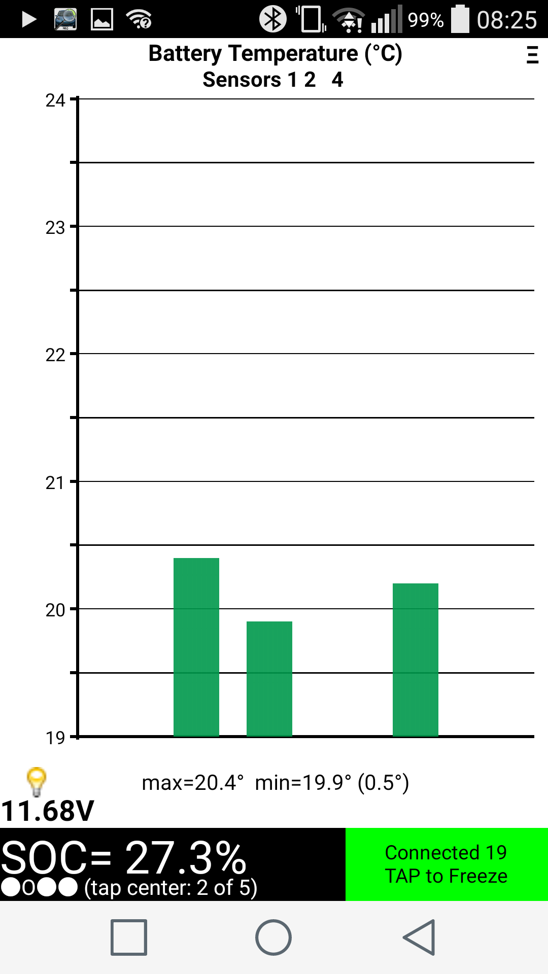

Novo teste.
Ambos ficaram fora durante a noite.
De manhã estavam assim:
BRANCO
CINZA
Última edição por jasmim em 02 jul 2017, 22:50, editado 1 vez no total.
Mensagens: 2024
Registado: 06 jul 2014, 22:36
Data de fabrico: 04 abr 2015
Re: Temperatura baterias Leaf claro vs escuro
Mensagem por jasmim » 02 jul 2017, 21:22
A temperatura ambiente foi subindo até aproximar-se dos 30°C
Ao fim do dia este foi o resultado.
Cinza.
Branco
