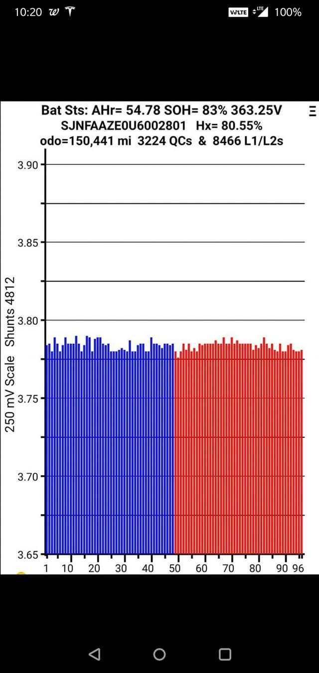

Mensagem por corrisi » 10 jan 2020, 19:31
A título de curiosidade e na sequência do debate que aqui tivemos anteriormente relativamente ao SOH do user italiano que apresentava muitas cargas rápidas no seu leaf 30kwh, vejam as seguintes imagens retiradas do grupo de proprietários Nissan leaf do Facebook.
A primeira é de um leaf de 2013 e a segunda de um leaf que circula no uk (não sei o ano). Reparem na quilomatragem, número de cargas rápidas e SOH! 😇🙈😮🙄
Nota. Longe de mim estar a recomendar fazerem cargas rápidas de forma indescriminada.
